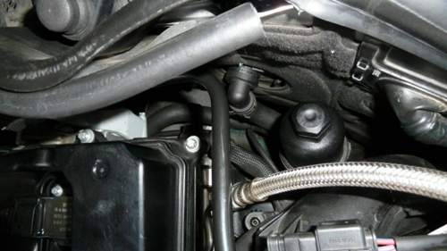

Hallo Leute,
Habe gestern Öl gewechselt mit ölfilter ,hatte Schwierigkeiten den ölfilter raus zu drehen Mann kommt da schwer ran weil es zu eng ist.
Meine frage an euch gibt es ein speziall Werkzeug wie Mann den filter von oben wechseln kann ? Und wie teuer ist es ?
Mfg
Von der Ölfilterkralle würde ich abraten weil durch festgesaugten Filter durch hohen druckaufwand die Filterwandung beschädigt werden kann. Ich rate zum Ölfilterschlüssel

Auf jeden Fall eine Ölfilternuss benutzen. Dann brauchst du nur noch eine Ratsche (am Besten mit Verlängerung) und eine 22er Nuss und kannst den Ölfilter bzw. dessen Gehäuse ohne Probleme und Beschädigungen herausschrauben. 😉
Danke für die netten antworten ,habe den Ölfilter mit einem Ölfilterzange ab geschraubt der Ölfilterdeckel wurde bisschen beschädigt aber Na gut ölfilter ist drin alles ist dicht !
Mfg
Na super. Aber siehste das meinte ich mit dem Ölschlüssel verwenden. Irgendwann ist er mal ein bisschen mehr beschädigt und dann haste den Salat (das Öl)
Ist ja nur Plastik und überhaupt kein Druck drauf... 😮 - Schau dir den Deckel lieber nochmal genau an, weißt er mehr als nur Kratzer auf tauschen! Sonst ist der Motorschaden nicht mehr weit...
Frage mich wozu es ordentliches Werkzeug gibt... der Nächste versucht noch das Ding mit nem Engländer oder ner großen Wapuzange aufzumachen... Ölfilterzangen kann man bei Metallölfiltern verwenden, aber doch nicht bei den neuen Versionen mit Papier-Ölfiltereinsätzen in Plastik-Ölfilterdeckeln...

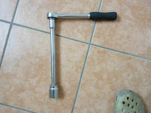

Habe ebenfalls eine Frage zu der Ölfilterkappe. Würde die Kappe auch mit einem Ölfilterband abgehen? Also mit so einem Ding wie auf dem Foto?
Eine Ratsche mit Verlängerung und eine 27 er Nuss. Macht keine Wissenschaft draus
@hurbaldi schrieb am 26. Juli 2016 um 09:57:44 Uhr:
Und wo willst du die 27er Nuss drauf stecken?
@a6freund007 schrieb am 25. Juli 2016 um 19:03:10 Uhr:
Das kommt auf das "Ölfilterband" an. Ich habe das einmal so gemacht, es war ein unschönes Gewürge, einfach weil da kein richtiger Platz dafür ist.
Dann habe ich mit solch eine Kappe (wie oben genannt) gekauft, wo man mit Nuss und Ratsche agieren kann (das geht sehr gut und kostet nun wirklich nicht viel).
https://www.amazon.de/Hazet-2169-Ölfilterschlüssel/dp/B001CA10XS
Das Werkzeug passt nicht nur bei mb, sondern auch bei vielen anderen Fahrzeugen. Kostet nicht die Welt und der Ölfilter kann dann mit Drehmoment angezogen werden. Ist besser bei den Ölfiltergehäusen, die komplett aus Plastik bestehen. Werden gerne mal undicht, wenn sie zu fest angezogen werden.
