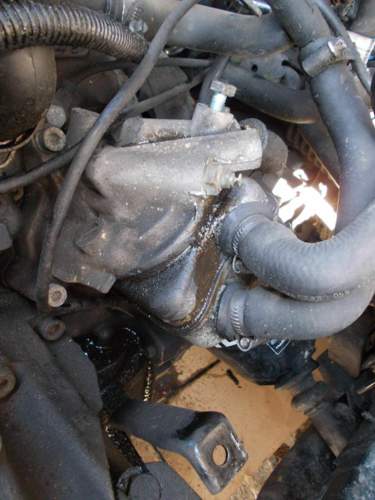

Bei der letzten Fahrt in meine Garage hauts mit plötzlich beim Ölfilter das Öl raus und nun versuche ich das ganze Ölfiltergehäuse abzubauen. Habe mir das Buch gekauft "Hilf Dir selbst..." aber das Buch nervt und ist so unklar geschrieben und das Ölfiltergehäuse ist nur auf einem Schema abgebildet und es wird nicht beschrieben wie man das ausbaut. Habe noch einen Ölkühler dran.
Muß ich den Ölfilter abschrauben und dann den Ölkühler? Mit wieviel Schrauben ist diser Ölkühler befestigt?
Das Ölfiltergehäuse ist mit drei Schrauben befestigt, das sehe ich jetzt schon aber typischerweise kommet man an eine wieder einmal gar nicht ran.

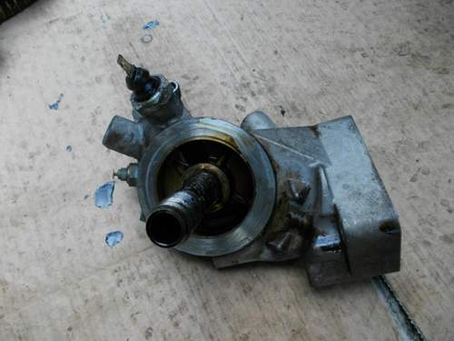

Anbei ein Bild vom Ölfiltergehäuse.

Der Ölkühleranschluss ist nur mittels zentralschraube (Hohlschraube mit Gewinde+Sechskant am Ende) am filterstutzen angeschraubt.
Es wird evtl der o-Ring undicht sein.

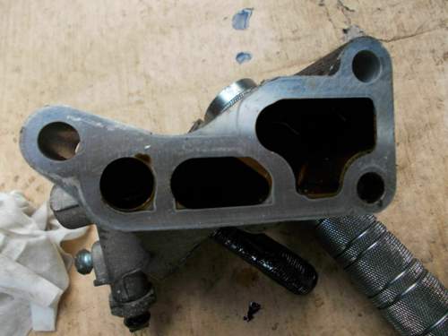

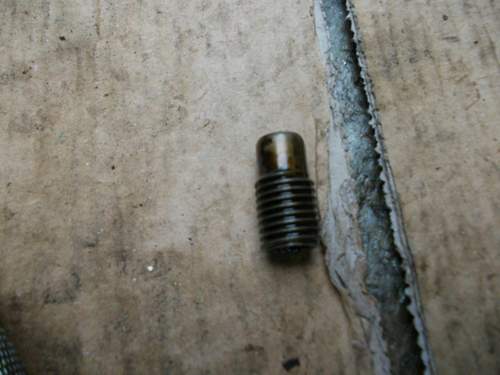

Ölfilter runter, dann kommt man an eine Mutter ran und der Ölkühler geht runter. Da ich mir trotzdem nicht 100pro sicher bin habe ich das Gehäuse auch weggeschraubt und siehe da, es fällt eine Schraube auf den Boden den ich der kleinen Bohrung vom Bild2 zuschreibe. Bloß, wie fest ich die dort einschrauben muß? Handfest, sehr fest?
Jemandem das bekannt?

Noch irgendein Tip für die Schraube aus dem Ölfiltergehäuse? Theoretisch hätte ich mir vorstellen können dass da eine Kugel mit Federn drinnengewesen wäre weil wozu nur eine Schraube zum reindrehen...?
Hat zwar wohl auch so funktioniert aber wer weiß.
Vieleicht hat hier noch jemand ein Wissen dazu.
Ansonsten vielen Dank für die tollen Daten.
Hab jetzt leider keinen Stutzen vom Ölfilter rumliegen ...

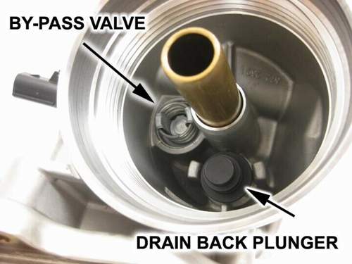

Aber diese schraube könnte schon das Bypassventil sein . Sollte mit Feder und kugel/Scheibe sein . Dient dazu wenn Filter zugesetzt ist des der ölfluss ungefiltert am Filter vorbei geht.
Hab leider kein originalfotos ... nur ein Beispiel eines anderes Filters mit festem bypass.

Ich habs jetzt: Nachdem ich das Gehäuse auf E-Bay gefunden und mit der Besitzerin telefoniert habe, habe ich herausgefunden dass die Schraube das Ventil ist. Also in der Schraube ist das nötige eingearbeitet. Es gibt keine seperate Kugel oder Feder. Habe das Teil geputzt und es kam immer Öl in kleinen Mengen heraus.
Und das Teil gibt es im Internt auch einzeln zu kaufen und heisst einfach Ventil für etwa 15.-
Somit wäre das Problem gelöst,puhh.
