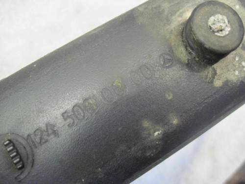

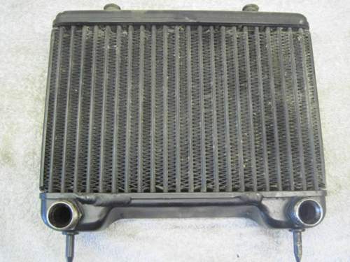

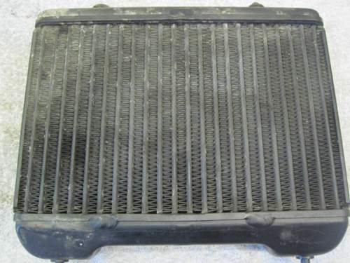

Den extra Ölkühler fürs Getriebe gab's auch original. Ich hab einen 300TDT mit Automatik und AHK ab Werk. Links ist der Kühler fürs Motoröl, rechts fürs Getriebeöl. Wasserkühler nur fürs Wasser.
Hängt auch viel davon ab, was du mit dem Auto machst. Wenn du normal fährst, lass ihn wie er ist. Wenn du öfters in den Bergen 2 Tonnen hinten am Haken hast, würde ich beide Kühler verbauen.

Img-0001
Img-0002
Img-0003
+3
Was soll an einem gebrauchten schlecht sein?
Solange er nicht durchgerostet oder Undicht ist...

Den fürs Getriebeöl ?
Genau,werde heute mal ein Bild machen

Und ich habe noch das ganze Auto da ...
Bitte sehr
