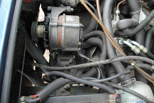

Gestern fuhr ich mit meinem Bulli ca.300km überwiegend AB,alles war ok.
Heute steige ich in den Bulli und fahte ca.500m fängt auf einmal die Öllampe an zu blinken und kurz drauf kam das summen.
Erstmal Motor aus und wieder an,alles ok im Stand,nach ca.100m das gleiche Spiel
zum Glück war ich dann gleich an der Halle,ausgestiegen und gleich gesehen das ich eine zum Glück kleine Ölspur hinterhergezogen habe
Nach kurzem stutzigen schauen stand fest "das Öl kommt von vorn" also Ölkühler,ev. hat sich nur die Verschraubung gelöst.
Grill unten ausgebaut und Öhlkühler geplatzt!
Den Ölkühler habe ich vor ca.4Wochen eingebaut und der ist max.1000km gelaufen.
OK,Ölkühler ausgebaut,Adapter ausgebaut,Schläuche abgedichtet,Ölfilter wieder an den noch eingebauten Wasser/Ölkühler drann,neues Öl drauf=fertig=denkste.
Auf der Probefahrt ging das gesume und geblinke gleich nach ca.100m wieder los!
nun was kann das sein?
erst dachte ich der Ölkühler sei mangelhaft gewesen,aber an dem lags wohl nicht.
Frage1:
Was kann veruhrsachen das der Ölkühler platzt und nun trotz ausgebauter Ölkühleranlage trotzdem die Öllampe noch blinkt und summt?
Frage2:nach der Probefahrt habe ich festgestellt das das Bremspedal trotz laufendem Motor knüppelhart ist,das war beim fahren zur Halle noch nicht sondern erst bei der Probefahrt,kann es da einen Zusammenhang geben.
wie warscheinlich ist es das die Ölpumpe kaputt ist?
Bin für jeden Tipp dankbar
Gruß Matze

Bild vom Ölkühler vergessen....
