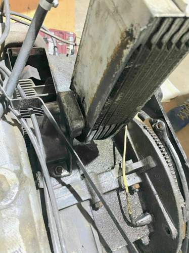

die Inkontinenz, der ewige Tropfen hinten links, haben mich so genervt, dass ich heute den Motor mit einem Freund ausgebaut habe. (Coronaprojekt) Etwas frickelig in der Garage aber es ging. Wenn man den Motor mittels Rollbrett durch den Kotflügel hinten rechts rausrollt, kann man sich bestimmt 10cm an Aufbockhöhe sparen.
Nun aber zu meinen Fragen:
Erste Vermutung war natürlich die Dichtungen des Ölkühlers in der Hundehütte. Was für ein Geschraube da ran zu kommen! Die Dichtungen sahen aber noch gut aus, also den Verbindungswinkel auch runter… Ist es der Ölkühler selbst? Zumindest ist auf dem Motorblock ziemlich viel Altölschmier. Gibt es noch andere Stellen wo das Öl her kommen kann?
Von der Motorklappe aus betrachtet, sah eigentlich immer alles ganz gut und trocken aus.
Gibt es beim Einbau des neuen Ölkühlers und den Dichtungen etwas zu beachten? Mit einem Drehmomentschlüssel komme ich da ja nicht dran.
In der Glocke Richtung Getriebe ist ebenfalls etwas Öl, bzw. es ist fast eine kleine Pfütze. Muss es in der Glocke ganz trocken sein?
Also dachte ich mir, den Simmmerring vorne auf der Motorwelle gleich mit zu machen… Dichtring und Einpresshilfe habe ich da.

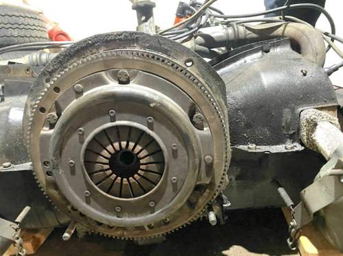

Erstes Problem, ich habe die Kupplung abgeschraubt und vorher nicht die Position markiert. :confused: Ist das ein Problem? Einen Dorn zum Zentrieren der Kupplung habe ich. Und woran kann ich erkennen, ob ich jetzt die Kupplung lieber gleich mit machen sollte? Gibt es eine erkennbare Verschleißgrenze? Und die Hohlschraube, die muss auch irgendwie Makiert werden?
Nächste Problem, ich bekomme die Hohlschraube nicht los. Ich habe einen ordentlichen, 50cm langen und leicht gekröpften Ringschlüssel aber auch zu zweit…., nichts rührt sich. Was kann ich tun?

Anhand der 2 Löcher an der Schwungscheibe und an der Druckplatte kannst du diese ja wieder richtig positioniert einbauen.
Für die Hohlschraube stüple ein langes rohr drüber,. Die 50cm reichen für die 350 NM nicht wirklich
Die Getriebeglocke sollte schon trocken sein! Wenn nicht, das vorgefundene Öl mal prüfen: Motoröl ist eher dunkel und dünnflüssig, Getriebeöl eher etwas dicker und hat einen eigentümlichen Geruch (zwischen den Fingern verreiben).
I.d.R. ist der Motor-Simmerring undicht, wechseln und auch schauen, ob nicht ein Grat auf dem Schwungrad ist...

Mit langen Hebeln und 36er (bei Tiffy ist sie noch viel größer) Nuss habe ich das früher gemacht. Jetzt nur noch mit kräftigem Schlagschrauber.

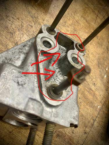

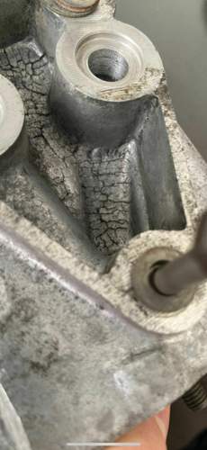

Die letzten Tage hatte ich keine Zeit, heute habe ich erst mal ein paar Anbauteile gereinigt. Nachdem ich die verkrustete Ölschicht vom Ölkühlerflansch gelöst hatte, sind mir schlimme "Haar"risse aufgefallen. Die Gussstruktur sieht schlimm aus! Ist das ein typischer Schaden? Ich hab die Kanäle zugehalten und in die Kanäle gepustet. Erstmal scheint der Flansch noch dicht aber wer weiß, wenn das Öl erst mal auf Temperatur und mit etwas Druck durch die Kanäle zum Ölkühler strömt, vielleicht drückt es dann doch da durch. Wie ich oben schon schrieb, die Dichtungen und Dichtflächen zum Ölkühler selbst sahen eigentlich gut und unauffällig aus.
Na ja, den Ölkühlerflansch bekommt man ja in den bekannten Käfershops, wenn wohl auch nicht als Originalteil. Gibt es Erfahrungen und Unterschiede bei dem Teil "VW 113.117.303"

Ich würde mich mit dem Flansch nicht froh machen an Deiner Stelle. Die Ursache liegt bestimmt woanders.
Ansonsten würde ich nach einem gebrauchten Originalteil suchen.

Hallo Andreas, die "schlimmen Haarrisse" sind rein gußtechnisch bedingt, an den Stellen ist nichts, wo Öl rauskommen könnte. Ich würde soweit alle Dichtungen tauschen, alles sorgfältig wieder zusammenschrauben und dann passt das schon :-)
Viel Glück
Diese Pseudo Risse nennen sich "Brandrisse", sie stammen von einer sterbenden Gussform.
Durch die Wärmedehnung beim Guss dringt das flüssige Metall in die Risse der Form ein und macht diese unschönen Oberflächen.
Für das Bauteil selbst ist es nur wenig interessant, es ist ja kein Riss sondern ein erhabener Grat. Unschön ist die Optik und die latente Unfallgefahr, man kann sich heftig mit so einem Grat verletzen.
Abschleifen, leicht bearbeiten oder einfach ignorieren.

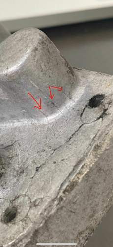

Ich bin mir nicht sicher ob wir über die gleichen Stellen sprechen?
Die Bandrisse in der Gussform führen zu spinnennetzartigen Graten an den Oberfläche des Gussteils, die sind erhaben und man kann sie leicht wegschleifen wenn man denn will. Hauch die Abrücke von den Ausformstempeln zeichnen sich als runde Kreise ähnlich ab. Ich meine schon echte Risse (in die Tiefe) und "Bandrisse" in meinem Flansch. Ich habe kein gutes Gefühl wenn ich den wieder einbaue.
Ich hab noch mal neue Fotos gemacht, vielleicht wird es dann deutlicher was ich meine.
Ich dachte eher so:
"Brandrisse können auch an Gussteilen im bestimmungsgemäßen Einsatz auftreten. Beispielsweise können Gussteile in Feuerungsanlagen und auch auf Reibung beanspruchte Teile wie Bremsscheiben oder Kupplungsteile für Kraftfahrzeuge Brandrissstrukturen aufweisen, die bei Überschreitung von Grenzfällen zum Verschleißende der Teile führt."

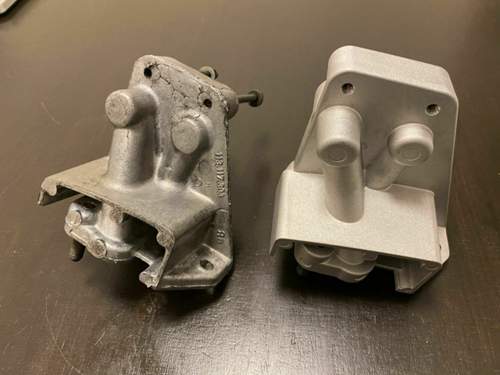

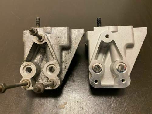

Der neue Ölkühlerflansch sieht sehr ordentlich aus. Keine Grate, keine Brandrisse, keine Schüttgutmacken. Die Flächen für die Dichtungen sind sogar poliert. Ob der Alte nun noch dicht hält oder nicht, ich glaube die 40€ für eine Firma bei Hamburg mit drei Buchstaben sind gut investiert.
