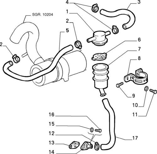

Ich habe folgendes Problem und hoffe ihr könnt mir helfen.
Mein Motorölpeilstab rutscht bei längerer Fahrt regelmässig ca 1-2 cm nach oben aus dem Ölmessstabschacht. Hierdurch verölt mein Motor logischerweise.
Ich habe bereits mehrfach versucht das am oberen Ende befindliche Metallstück (ähnlich einer Klammer) passend zu biegen, jedoch ohne Erfolg. Kann mir eventuell ein Bild schicken wie diese Klammer aussehen muss, damit der Peilstab im Schaft hält? Bitte gebt mir einen Tipp wie ich dieses Problem lösen kann.
Ich freue mich auf eure Rückmeldung.
Liebe Grüße
Stefan

Ölwannenentlüftung Ölabscheider reinitgen, dann gibt es auch keinen Überdruck der den rausschiebt ! Noch kann der Nachgeben, wenn der nicht dann was Anderes.

Hi!
Fahrgestellnummer wäre hilfreich.
LG Günni
Fahrgestellnr ist zfa28000000123538
LG Stefan
Hallo Bitboy
verstehe ich das richtig das der Peilstab aufgrund Verschmutzung an Ölwannenentlüftung oder Ölabscheider nach oben gedrückt wird also kein mechanisches halteproblem vorliegt!
Ölwannenentlüftung kenne ich aber den Ölabscheider nicht. Kannst Du mir erklären wo der ist und wie er aussieht?
Der ölpeistab rutscht übrigens nicht im Leerlauf raus sondern nur unter Last
Freue mich auf Deine Info

Ob der einen Abscheider hat weis ich nicht. Einfach mal alle Schlauchverbindungen nachgehen die mit der ÖLwannenentlüftung zu tun haben und reinigen, Anschlüsse auch prüfen. Bei Auweh gibts auch was mit einem getakteten Ventil glaub ich. Wenn der Motor schon älter ist kommt halt auch mehr Luft durch, wenn Sie denn kann.
Wieviele ges. Km '? Das ist die Luft die an den Kolbenringen vorbeibläst.
ist der benzinmotor von Peugeot kennbuchstabe XNIT
hat jetzt 242 tkm runter
Habe erst vor kurzem entdeckt das im gesteckten Öleinfülldeckel ne Dichtung ähnlich eines Siebes ist die verdreckt scheint vermutlich sollte ich diese mal erneuern wenn ich das noch bekomme.
Ich denke Du meinst dieses damit zusammenhängende Geschlauche zum überprüfen und reinigen - korrekt?
LG Stefan
1, 5, 6 u. 7 reinigen !

Vielen Dank Günni100560 und Bitboy - das mach ich

Hallo Günni,
hab sauber gemacht dabei jedoch festgestellt das der metallenen beim öleinfüllstopfen nahezu weg ist und das beim öleinfüllstopfen der kleinere Anschluss abgebrochen ist und da auch kein Schlauch dran geht.
welchen Zweck erfüllt der metallsieb kann ich ihn ganz weg machen?
Und wo müsste der dünnere Schlauch angeschlossen werden wo der Anschluss bei mir abgebrochen ist?
Habe übrigens auch die andere hintere entlüfung rechts samt Schlauch gereinigt.
war alles sehr verdreckt. will aber noch nicht testen und fahren solang ich das mit den Sieb beim öleinfüllstopfen noch nicht weiß.
Hoff ich bekomme diesen noch vllcht hast du da ja auch einen Tipp für mich
vielen Dank
LG
Stefan

Nein der Sieb hält Ölspritzer zurück und läßt normal nur Öldampf durch,also entferne den auf keinen Fall. Da dies ein Peugeot Benziner ist fahre mal bei einem Peugeot Händler vorbei,der müßte dir da weiterhelfen können. Viele andere Peugeot Motoren hatten auch dieses Entlüftungssystem verbaut. Fiat kann hierfür keinerlei Teile mehr liefern. Da kannste auch mal wegen dem anderen Schlauch fragen. LG Günni.

mein Suche bei den lokalen Fiat und Peugeot Händlern nach einem Anschlussplan der 4 Schläuche an den Stopfen der beiden Entlüftungen ist bislang leider erfolglos. Haben alle kein Unterlagen mehr über meinen XN1T Benziner Motor und können mir daher leider nicht helfen.
Hast Du oder ein anderer Leser eventuell noch ein Bild auf dem ich erkennen kann, wo welcher der 4 Schläuche angeschlossen werden muss??
Habe auch im Net schon verzweifelt und erfolglos nach Bildern gesucht.
Freue mich auf Rückinfo
LG Stefan
