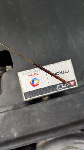

Gestern einen gebrauchten angeschaut. Da ist der Ölmessstab, das Feld wo die Markierung hoch/tief sitzt aus gelben Plastik und quasi trocken, zumindest kein Öltropfen dran, eher was Ablagerungen. Davor bei einem Wagen oder wie man es normal kennt, läuft ja zumindest ein Tropfen runter. Außerdem ist er etwas verbogen, links rechts ein paar Biegungen, geht aber nicht so schwer rein.
Ist es überhaupt der richtige Peilstab? Foto kann ich nachher hochladen. Der ist schon lang.
Beim Motorstart steht Oil OK.

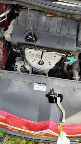

Was wars, bj 2009 oder 2010 (das Modell mit dem Kofferraumdeckel aus Glas wo ne kleinere Scheibe senkrecht runter geht ganz hinten), 88PS Motor Benzin Motor im C4, hat 2 große Türen.
Laufleistung knapp 100tkm, davon so 20tkm in den letzten 2 Jahren.
Anbei Fotos vom Motor und Ölmessstab und ein Video vom Motorstat bei kalten Motor. Denke der klingt so weit ganz ok, normal.

Ah, was mir noch einfiel, Motor schwitzt ein wenig unterm, wie nennt es sich, Zylinderkopf. Aber sollte wohl noch ok sein.
1
2
3
+4

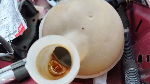

Ich weiß nicht so recht wie ich Foto Nr. 6 einschätzen soll. Es sieht fast so aus, als würde das Motoröl bis zur Oberkante im Motorblock stehen. Wenn dem so ist, dann ist das nicht gut.
Ein Wechsel des Kühlerfrostschutz ist auch überfällig. Kühlerfrostschutz der Norm B71 5110 hat eine dunkle blaugrüne Farbe.

Ich glaube das war der Öldeckel bevor das Auto gestartet wurde.
Wäre das bei diesem Motor arg kritisch, zu viel Öl?
Wenn jemand einen ähnlichen Motor aus dem Bj. hat, gerne mal schauen
Hab noch ein Video vom Start, Motor kalr. Klingt OK?
VideoKaltstart
Der Motor kann ja nicht randvoll mit Motoröl sein. Dann würde er höchstwahrscheinlich gar nicht mehr laufen.
Es gibt Beispiele, wo im Einfüllstutzen eine Art Sieb oder ähnliches verbaut ist. Ich kenne mich mit dem 1.4 16V mit 88 PS nicht so aus.

Der Motor ist bekannt dafür, dass er Zylinderkopfdichtungen frisst. Das in Zusammenhang mit fehlender Möglichkeit, das Öl abzulesen, würde mich persönlich beunruhigen.

Bei dem Motor und seinem typischen ZKD-Schaden wird das Öl nach außen gedrückt. Die Leckstelle ist üblicherweise beifahrerseitig.

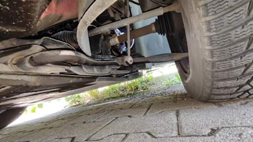

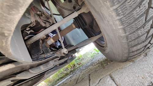

Ok. Hm, jetzt muss man ja aufpassen und es sich nicht selber schön reden. Oben letzten Foto sieht man ja den Motor von vorne.
Hier nochmals 2, von unten die Beifahrerseite. Also gesifft hat es da nicht. Frisch geputzt, ja an manchen Trägern gewisse Bereich sind ohne Staub/Schmutz, vllt. vom TÜV bei der Prüfung letzte Woche.
Könnt Ihr mir einen Tip geben, wie ich das prüfen kann ZKD?
Muss ich Öl "fließen" sehen?
Würde der TÜV so etwas nicht bemängeln? Im TÜV Bericht steht von Ölverlust nichts.
So wie ich die Leute verstand, Ölstab hat nie so richtig funktioniert oder hat die nicht interessiert, das OIL OK Meldung. Was für mich absolut komisch, da das Prinzip Peilstab absolut zuverlässig ist, außer es ist der falsche Stab, was auch sehr komisch wäre.
Motorbeifahrerseite
Motobeifahrerseite
