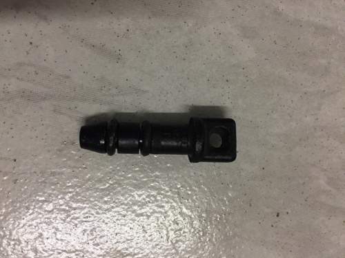

Ölmessstab für den 2.0 TDI
Es gibt eine neue Lösung ohne basteln und Teile wechseln für den 2.0 TDI welcher original schon das schwarze Prüfrohr verbaut hat, nämlich das Set 03L 115 607 24,28€ Ölmessstab mit Rohr.
Bei dem Set handelt es sich um ein Kunststoffrohr (welches das gleiche ist wie das bereits im Auto verbaute) und einen Ölmessstab. Also einfach Motorabdeckung runter, Verschlussstopfen raus, Ölmessstab rein und Motorabdeckung wieder drauf.
Man muss jetzt zwar die Abdeckung zum messen abnehmen aber das ist ja kein Akt. Sehr schöne saubere Lösung ohne basteln.
Inhalt des Sets 03L 115 607 24,28€
Rohr 03L 115 634 (gleiches wie original verbaut)
Ölmessstab 03L 115 611 M { { keine Ahnung ob man den Messstab einzeln bekommt
Und hier noch ein paar Bilder

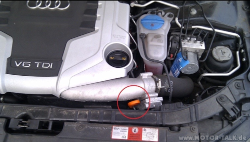

hallo , wo ich mein auto warmgefahren hatte , wollte ich auch nach ölstand nachschauen unter der motorhaube versteht sich :) siehe da schaut ein kleiner plastik stab grösse 15-20 cm gross raus ich hatte das ding in der hand und fiel aus der hand weil ich an warme stelle gekommen war shitt :) er fiel irgend wo im kühlerraum auf die abdekung da habe ich die arschkarte gezogen sorry , plastikstab nichts zu sehen und ohne plastikstab abdeckung wollte ich nicht fahren , einmal nach audi händler angerufen die haben mir gesagt einfach klebeband drauf kleben und zur audihänler fahren , mein auto kam auf die bühne die untere bodenabdeckung abgemacht öl plastikstab nicht zu finden mit licht überall gesucht mit 2 mann , letzendlich habe ich es gefunden das ding ist in wasserkühlerschaht reingefallen es gibt an der kühler 2 klappen einmal linke seite einmal rechte seite aussen , einmal mit der hand in die rechte schaht reingegriffen siehe da war mein plastikölstab habe mich gefreut wie 6 richtige :) wenn das gleiche bei euch passiert wisst ihr wo ihr das ding findet . ich finde auch das gut, dass es keinen Stab mehr gibt display reicht und der wagen braucht wenig gewicht mit sich zu schleppen :D;)
