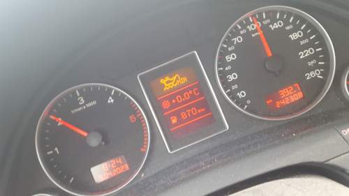

hi,
seit gestern leuchtet bei mir das Gelbe Symbol für den Ölstand prüfen auf, nun hab ich in der Betriebsanleitung gesehn das es auch noch ein Symbol für den Sensor gibt. Die Frage ist hat das Symbol jeder Audi B7 (2,0 TDI)? Da genug Öl drin ist kann es ja nicht daran liegen das ich nachfüllen muss:confused:
Mir wird schon ganz schlecht wenn ich nur an die Reparaturkosten denke, da mir gesagt wurde das es auch das Kombiinstrument sein kann und das auch schweine teuer ist.
Ich komme zwar nicht drum rum am Montag in die Werkstatt zu fahren, aber ich wäre schon dankbar wenn ihr Ideen habt was es eventuell sein kann:(

sollte es nur der Ölsensor sein bist du noch gut bedient. Hatte vor ca. 6 Wochen das gleiche mit meinem Audi A4 Bj 2001. Am Anfang stellte sich heraus das aus dem Auto ein paar Tropfen Öl rauskamen, also machte man erstmal das Auto komplett Dicht (Kosten von 800 Euro für nur eine Dichtung)
Problem bestand immer noch, also Tauschte man den Ölsensor (60 Euro). Auch nach diesem Tausch bestand das Problem immer noch also wurde der Schalter in der Motorhaube getauscht (20 Euro) . Da es ja zu schön gewesen wäre das mein Problem endlich behoben worden wäre fuhr ich ein paar KM und mein Problem trat wieder auf. Man tauschte den kompletten Kabenstrang (kostenlos) und machte zu guter letz ein Software Update des Steuergeräts. Es stellte sich heraus das dass Update die Lösung des Problems war. Hab quasi nicht ganz 1000 Euro für nix und wieder nix ausgeben da es an der Software lag.
Soviel zu meiner Geschichte die ja jetzt jeder kennen dürfte :D
Mein Tipp:
-schau ob dein Auto dicht ist
-lass den Ölsensor auf Funktion prüfen
-lass den Schalter auf Funktion prüfen
Sollte dein Kombi Instrument kaputt sein müsstest du im FIS auch nicht mehr sehen können wenn eine Tür offen ist von dem her (sagte zumindest mein :) ) tippe ich auf ein Update des Steuergeräts

ergänzung: Wenn der Motor kalt ist schlägt der Sensor erst nach ca. 3km/ 70°C an
Der Sensor von der Motorhaube schein auch ok zu sein, da nach öffnen der Motorhaupe erstmal wieder alles OK ist!?
Servus,
Motorhaubenschalter kannst auch selber prüfen indem du Haube auf - dann Anzeige im Kombi schauen ob als geöffnet angezeigt wird.
Nach Motorhaube auf/zu müsste auch die Öl min. Anzeige für min. 100km ausgehen, da gemeint wird das du Öl nachgefüllt hast und jetzt erst wieder nach ca. 100km die Prüfung abgeschlossen ist und die Anzeige geht wieder an.
Info: der Ölsensor ist nicht dafür da das es irgendwelche Leckagen feststellen soll den du könntest von max. bis kurz vor min. Öl verlieren und die Anzeige bleibt aus. Erst wenn du in dem Bereich kommst wo Öl nachgefüllt gehört geht die Anzeige an.
Und die reagiert auch nicht sofort sondern eher träge damit keine falschen anzeigen Zustandekommen wie evtl. bei Kurvenfahrten.

oh du warst jetzt schneller als ich, also das mit dem Motorhaubenschalter hab ich jetzt ausprobiert und an dem scheint es nicht zu liegen, allerdings dauert das ganze keine 100km bis er wieder angezeigt wird
Das ist ja Softwareabhängig und wird unterschiedlich sein B6/B7.
Darum habe ich ca. geschrieben aber kann nach 20-50km auch sein das angeht.
Wichtig ist das es erst mal weg ist und dann erst wieder kommt den dann kann man den Schalter zu 99% ausschließen.

Hatten die bei mir alles auf Verdacht getauscht da die selber kein plan mehr hatten was noch sein könnte. Mein :) hat schon jedesmal sein Gesicht verzogen als er mich vorfahren sah :D
Wie gesagt Ölsensor überprüfen lassen und wenn das Auto ned soviel Öl verliert wie du nachkippst dann wird es an der Undichtigkeit auch nicht liegen

Gestern leuchtet bei mir permanent das kleine gelbe Ölkännchen auf. Mit dem Zusatztext Sensor.
Im Handbuch steht dafür "Ölsensor defekt".
Auch nach längerer Fahrt blieb es an.
Heute habe ich Öl gemessen. Nach Schliessen der Motorhaube war es weg. Offenbar alles ok.
Muss ich jetzt noch beim :) Fehlercode auslesen lassen?

Der Fehler ist nur weg weil du die Motorhaube geöffnet hast. Beim Öffnen der Motorhaube "denkt" das Fahrzeug du tust den Fehler beheben und deswegen wird der Fehler gelöscht. Wenn das Fahrzeug aber nach paar KM (bei mir sind es immer alle 100 KM) die Funktionen durchprüft wird der Fehler wieder auftauchen.
Warte bis der Fehler kommt und geh dann zu deinem :) damit er den Fehler auslesen kann.

Das Öllämpchen bleibt dauerhaft aus, auch nach jetzt 500km.
Habe aber einen anderen Verdacht: Mein Tankwart hat Ölwechsel gemacht und wohl etwas zuviel des Guten reingekippt. Jedenfalls stand es am Messstab so 2cm über maximal. Ich habe dann mit einer Klistierspritze :D etwa einen Liter wieder rausgeholt.
Ob die Fehlermeldung daran lag, kann ich nicht beurteilen, aber vielleicht meldet sich ja die Warnlampe auch, wenn viel zu viel Öl drin ist (nur eine Vermutung)
