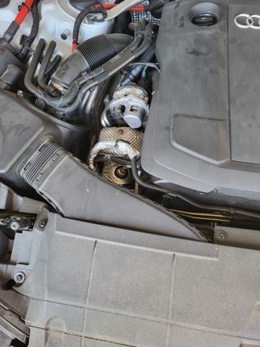

Hi zusammen,
mir sind kleine Ölspritzer am und um den Turobolader aufgefallen. Mit den Fingern lassen Sie sich noch weg wischen, also denke ich recht frisch.
Ist das normal an der Steuerung? Hat jemand etwas ähnliches beobachtet.
Ich frage so doof, da mein Vorgänger auch ein A6 (C7 2,0TDI) bei 110TKM Wasserverlust hatte und einen neuen Zylinderkopfdeckel bekam, 2TKM später war dann der Motor fest.... Nach dem Austauschmotor, weitere 3TKM ist dann am Motor eine Ölleitung in der Innenstadt geplatzt.... Nachfolgend Feuerwehreinsatz und das komplette Programm.....
Bin also etwas vorsichtig wenn ich ÖL ausserhalb des Motors sehe :O)
Danke & Gruss
David
18 Antworten
sieht auf den Bildern eher wie Ruß aus.
Riecht es in dem Bereich (vielleicht nach dem Kaltstart) etwas nach Abgas?
Würde beobachten ob es mehr wird und nochmal genau gucken ob es wirklich Öl ist und nicht vielleicht doch schmieriger Rußrückstand.
Das ist kein Öl, das ist Ruß. Man braucht ein gewisses Spiel in der Durchführung der VTG Verstellwelle sonst würde sich die Welle bei hohen Abgastemperaturen verklemmen, da kann auch schonmal minimal Ruß mit durch kommen. Alles Gut solang da nicht alles tief schwarz ist, ein paar Sprenkel sind normal

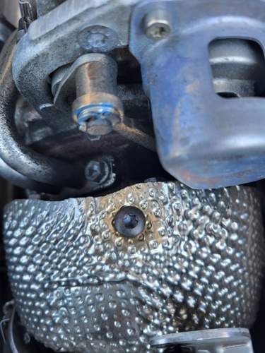

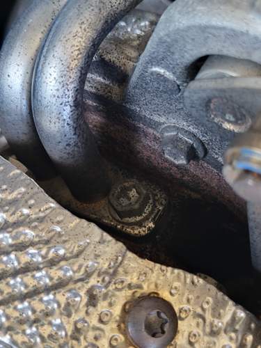

Hallo
War heute mal was Auto putzten dabei schaue ich regelmäßig mal unter die Motorhaube da ist mir aufgefallen das ein Bauteil sehr verrußt ist ,ist das normal oder was undicht
[Von Motor-Talk aus dem Thema 'Ist das undicht' überführt.]
Ruß
Ich kann die Stelle nicht zuordnen, aber da muss was undicht sein. Ist das hinten an der Spritzwand?
Ich sehe da nix undichtes.
Vorne links keine Ahnung was das für ein teil ist
Es ist sichtbar wenn die haube aufmacht
Fühlt sich an wie festgebranter Ruß
20220807
20220807
20220807
Das ist der Turbo. Ist alle in Ordnung, habe sehr viele Autos. Kein grund zur Sorge.

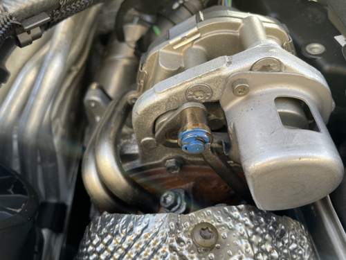

Das sieht bei meinem 40 TDI auch so aus
War heute in der Werkstatt der Turbolader wird auf Garantie getauscht wegen geruch im Innenraum
Welche Laufleistung hast du denn wenn dies so ausschaut? Bei mir schaut das mit einer Laufleistung von 65000km so aus.
Foto
@olaf c220 sport schrieb am 11. August 2022 um 20:57:19 Uhr:
Interessant, bei meinem C7 2.0TDi sieht es genauso aus.
Laut einer TPI von Audi handelt es sich um Ruß und das soll normal sein. Es gibt keine Kostenübernahme von Audi, bei einem Austausch.
@wogile schrieb am 17. August 2022 um 17:52:29 Uhr:
Meiner hat gerade mal 45 tkm runter
Na dann würde ich das auch nicht als normal einstufen.
@olaf c220 sport schrieb am 17. August 2022 um 21:29:46 Uhr:
