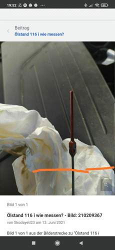

Hallo, ich habe heute den Ölstand gemessen, beim manuellen messen mit messstab ist es an der oberen Grenze des Plastikaufsatz wo das Metall anfängt, ob kalt oder warm eigentlich zu viel,
Jedoch sagt die elektronische Messung zwar auf max aber alles OK?
Soll ich mir Sorgen machen oder alles in Ordnung?
Es hat auch keine Lampe oder so aufgeleuchtet.

Danke ,der Ölstand liegt über max laut peilstab ,laut elektronischer Messung ist alles OK, wie viel zu viel ist zu viel,also in Werkstatt und abpumpen?
Machen da 5-10 mm schon Probleme?

Das wäre der Kalte messtand
16236051296072841563514465913837
Ich sehe da nicht wirklich viel
So sieht's bei mir aus , kalter Zustand und vor ein paar Tagen auch elektronisch gemessen .....war auch alles ok .......
Bei mir ist er kalt bis hier benetzt , beim Elektrischen Test ist alles OK, irgendwie komisch, ich mach mir echt Sorgen um mein babY, hab es doch erst vor der Woche gekauft,... :-(
Img-20210613
Aha jetzt sehe Ich , wurde denn vor dem Kauf noch ein Ölwechsel durchgeführt ? Bis wo du angezeichnet hast , ist zuviel drinn . Wenn es nicht zu weit ist würde Ich mich mal bei dem Verkäufer melden ......wenn es ne Werkstatt oder ein Autohaus war , wo du es gekauft hast , würde Ich das da mal über prüfen lassen . Wenn von privat gekauft , ab in ne kleine freie Werkstatt und etwas absaugen lassen , und auch die elektronische Messung im Auge behalten.
Ich denke du misst falsch. Den zuerst mal rausziehen und ordentlich säubern, dann einschieben bis Abschlag und vorsichtig rausziehen und NICHT umdrehen (also das Kunststoffteil nicht nach oben halten!!!!) und ablesen.
Wenn dann tatsächlich so viel wie von dir beschrieben drinnen ist, dann sofort abpumpen lassen! Zuviel ist schlechter als zu wenig!

Ja das messen hab ich soweit richtig gemacht, vielleicht muss es im warmen Zustand passen?
Da ist vermutlich ein Tick zu viel nachgefüllt worden, ist mir auch schon passiert weil ich halt die Vorgabe rein gemacht habe und wohl doch noch was im Ölfilter Gehäuse hing. Ich würde vermuten ist nicht schlimm - aber der Händler kann ja auch mal nachsehen - wenn er ne Absaugung hat kann er die 200- 300ml ja problemlos raus saugen.
