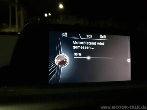

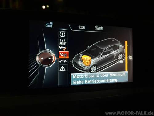

Hi!
Man sollte ja regelmäßig den Ölstand überprüfen. Da ich ja leider keinen manuellen Ölmessstab mehr habe (:rolleyes:!) geht das ja nur über den Bordcomputer. Dies habe ich nach ca 3-4 Wochen einfach mal wieder gemacht und siehe da: Der Ölstand passt nicht!
Es gab keine Fehlermeldung, mir ist es nur zufällig aufgefallen.
Mal abgesehen davon, dass mich als Softwareentwickler diese abgeschnittene, kaum lesbare Meldung wütend macht (AAH WARUM!!), frage ich mich wie das denn sein kann? Ist hier Sprit ins Öl gekommen?
- Ich habe das Fahrzeug genau ein Jahr. Bei der Übergabe wurde ein Ölwechsel gemacht. Seither habe ich nicht ein einziges mal Öl nachgefüllt. Bei jedem Check war der Ölstand genau auf Maximum.
- Mein Arbeitsweg sind 15km. Das Auto wird eigentlich nie kürzer als diese 15km am Stück bewegt. Oft sind es Fahrten über 50km.
- Eine Fehlermeldung gab es nie. Fahrzeug fährt sich völlig normal.
- Das Handbuch sagt, ich solle zur Niederlassung und den Umstand "Beheben lassen". Was bedeutet das? Lassen die ein paar ml ab oder läuft das auf einen Ölwechsel hinaus?
- Würde es vielleicht sogar Sinn machen das Öl zu wechseln? Laut Anzeige wäre dies in ca 6000km fällig.
- Fahrzeug ist ein 120D Handschalter BJ 2015

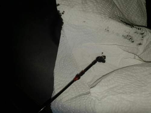

Schau mal geradezu im Motorraum unter der Stirnwand , dort befindet sich der Ölmessstab mit schwarzer Plastikkappe.
Würde ich erstmal manuell kontrollieren und den Fingertest machen . Gegebenfalls das Öl wechseln .
Themenstarteram 25. November 2018 um 15:02
Danke! Ich wusste gar nicht, dass es noch einen echten Ölmessstab gibt. Hab es gerade mal überprüft. Selbst bei kaltem Motor ist das Öl schon deutlich über der Max Markierung. Kannst Du auf dem Bild erkennen wie das Öl aussieht?
Öl absaugen lassen und weiterfahren bis zum Ölwechsel.
Interessant wären die Anzahl abgebrochenen DPF-Regenerationen. Ölverdünnung durch Diesel ist wohl das wahrscheinlichste. Dann ist entweder etwas def. damit die Regeneration gar nicht beginnt oder das Fahrprofil ist nicht ideal für einen Diesel.
Normal schwarz , ich wechsle alle 15 Tsd.km mein Öl trotz Langstrecke . Würde den Service einfach vorziehen , zumal das Öl im Winter mehr beansprucht wird .

Würde hier auch wechseln lassen, inkl. Prüfung woher die Ölverdünnung verursacht wurde.
Riecht das Öl am Messstab nach unverbranntem Diesel (wie beim Tanken) oder eher neutral?
Ich tippe auf eine verstopfte Kurbelgehäuseentlüftung.

Diesel kommt immer ins Öl. Ganz normal. Die Kurbelgehäuseentlüftung ist dazu da das Kurbelgehäuse auf Unterdruck zu halten und somit den Ölnebel inkl. des ausgasenden Diesels(wenn das Öl richtig Temperatur hat treibt es den Diesel aus) in Richtung Ansaugung abzuführen und letztenendes wieder mit zu verbrennen. Ist die Kurbelgehäuseentlüftung zu, kein Unterdruck und damit keine Abfuhr des blow by und somit Ölvermehrung.
Nein aufwändig ist das nicht aber ne Riesen Sauerei.
Tipp: Nicht das Symptom bekämpfen und einfach Öl abziehen...ab in die Werkstatt Öl wechseln und KGE prüfen lassen. DPF unbedingt mit kontrollieren lassen.

Sorry, ich bin ja hier noch eine Antwort schuldig.
Also das Öl riecht kein bisschen nach Diesel. Ich habe ca 400ml abgezogen. Jetzt ist der Ölstand wieder im grünen Bereich. Termin zum Ölwechsel und zur Fehleranalyse ist in 2 Wochen.
Der Bordcomputer verlangt erst in 6000km (Also insgesamt 28000km seit dem letzten Service) nach einem Ölwechsel. Wenn das Fahrprofil sooo schlimm wäre, dann würde der doch hoffentlich nach bereits 15000km zum Service rufen...
