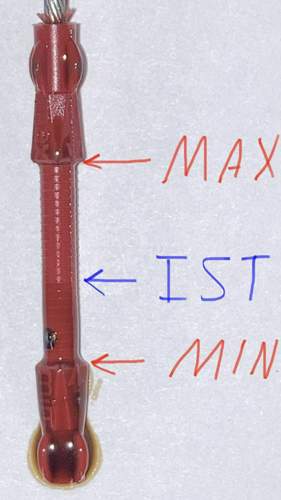

ich habe gestern an meinem C180 M274 Baujahr 04/14 einen Ölwechsel machen lassen es wurden genau 7 Liter eingefüllt.
Nun zu meiner eigentlich frage: Gibt es die Möglichkeit den Ölstand über das Kombiinstrument zu messen?
Ich finde denn Ölmessstab an diesem Motor eine absolute Katastrophe. Sehr schwer genau auszumachen wo der Ölstand gerade steht.
Ich habe eben mal nachgemessen und würde sagen der Ölstand ist genau zwischen Min. und Max. Da ja genau 7 Liter eingefüllt wurden müsste der Ölstand jetzt nicht genau bei Max. stehen?

Ölstand in Ordnung: Ölstand liegt zwischen Minimal und Maximal.
Ölstand zu niedrig: Ölstand liegt bei Minimal oder darunter.
Ölstand zu hoch: Ölstand liegt über Maximal.

Das Problem ist aber auch den sehr dünnen Ölen geschuldet, der Film ist so dünn und trägt nach dem Wechsel keine Partikel so das man es halt nur mit gutem Licht sieht. Versuche mal auf einem Metallpeilstab 0W20 abzulesen, das kriecht Dir beim rausziehen schon hoch und Du kannst keine Grenze erkennen.
Gravierenderes Problem der Generation Mercedes Peilstab ist das diese beim ersten ziehen oftmals keinen zuverlässigen Ölstand zeigen.

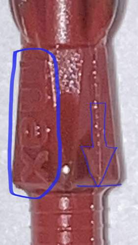

Da sind 4 Pictogramme drauf welche die exakte Grenze symbolisieren:
Murksdrahtmessdings
Max Marker
