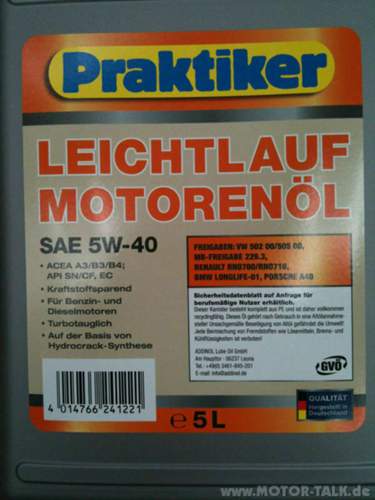

Warum sollte es mit dem Praktikeröl Probleme geben? Das Geschäft läuft jetzt unter einem Insolvenzverwalter weiter wie gehabt. Es werden wohl mal wieder nur ein paar tausend kleine Angestellte entlassen, und denen die bleiben wird der Lohn gekürzt. Und die Manager die alles verbockt haben bekommen eine Abfindung. Alles wie immer halt

Wenn Du einen Praktiker/Max Bahr noch in der Nähe hast, hol Dir das Highstar 5W40 (5 Liter für 15-20 €), oder wenn Du einen Mr.Wash in der Nähe hast, dann lass für 30 € da den Wechsel machen (10W40). Arg viel billiger kommste mit selber wechseln auch nicht.
