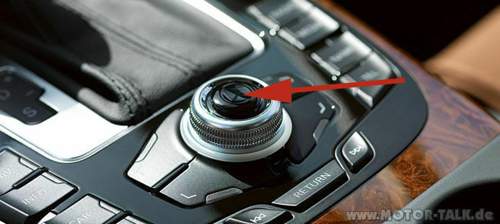

Einfach nochmal auf den MMI Knopf drücken..... Dann erlischt die Meldung und erscheint die Ölstandsanzeige. (jedenfalls bei mir).
Themenstarteram 25. November 2014 um 20:04
Welchen MMI-Knopf meinst Du?

@emmasaab schrieb am 25. November 2014 um 21:04:21 Uhr:
Diesen... (Sehe Bild). Die Meldung ist bloss eine Warnung, nachdem mann die bestätigt hat erscheint die Ölstandsanzeige.

Bei meine kann mann die Ölstandsanzeige immer aufrufen, auch bei kaltem Motor. Es erscheint zwar die o.g.Meldung, aber mann kann trotzdem weiter verfahren wie oben erklärt.
Mmi-3g-bedienteil-20

Hallo Gemeinde-also die Lösung scheint wie folgt:
MMI ausschalten(Mutekmopf lange drücken)
Zündung aus
Dann wieder Einschalten u MMI ein, und dann funzt die Anzeige auch wieder
