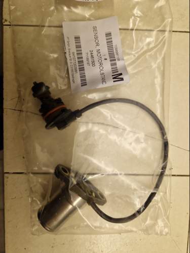

Ich sollte aufgrund undichtigkeit den Ölstandsensor an meinem 2004er Vectra c 2.2 direct neu machen. Gibt es hierzu eine empfehlung einen bestimmten zu nehmen oder ist das egal? Preislich gibt es ja von bis alles

Hallo, ich brauche beide leider. Den Druckschalter habe ich bei Stahlgruber gestern bestellt aber den Sensor haben die nicht.

@Matto Den Ölstandsensor gibt es nur Original von Opel/GM.
Momentan bei MyParto für 65€. Bei Opel so 220€ wenn Lieferbar.
Für den Ölstandsensor braucht man noch ein Sicherungsring der an den Stecker drankommt.
1x Ölstandsensor: 24461500
1x Sicherungsring: 2080036
2x TORXSCHRAUBE M6 X 20: 11095001

Bei myparto habe ich den sensor 24461500 geholt. Jetzt muss ich diesen Sicherungsring noch extra besorgen und die Schrauben auch?

Du kannst auch die alten Sachen nehmen.
Themenstarteram 8. Februar 2024 um 13:06
Habe jetzt neue geholt, egal
Hat jemand eine Anleitung wie man den wechselt ?
Ölwanne raus ?
Ja
