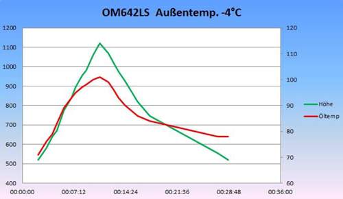

Was die Öltemp angeht:
Nach 10km Landstraße habe ich 70°C erreicht, nach 12km 80°C.
Allerdings nach 20min Standheizung und folgender AC off.
Nach 40min Standheizung, aber betriebener Heizmatic (ohne AC) ist er nach 6km im Stadtverkehr nur bei enttäuschenden 52°C gewesen. Würde Standheizung nicht mehr wählen.
Auch nach 16km langer Bergabfahrt sollte das Öl nicht unter 75°C fallen.
Oeltemp-642ls
