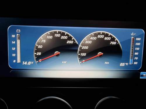

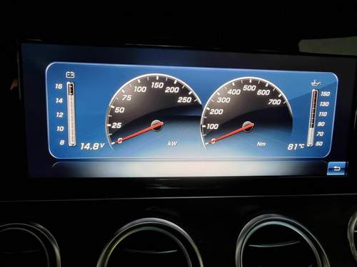

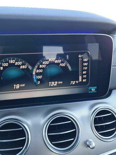

Ich hätte mal eine Frage an alle Besitzer des 350d, mit dem OM642 als Motor. Ich bemerke bei meinem Fahrzeug, dass sich die Öltemperatur, bei den jetzigen Außentemperaturen, immer so zwischen 72 und 78 Grad Celsius bewegt, wenn er bei Landstraßentempo warmgefahren ist. Das liegt knapp über der Grenze, dass die Betriebstemperatur erreicht ist. Fährt man dann in eine Ortschaft und veringert die Geschwindigkeit, steigt die Öltemperatur natürlich auch leicht über 80 Grad Celsius. Daher würde ich gerne wissen, wie bei anderen Besitzern eines 350d, mit diesem Motor, die Öltemperatur so ist? Leider ist mir das erst jetzt aufgefallen, da ich aus dem Grund, zur Kontrolle der Batterieladung, öfters das Menü für die Motordaten geöffnet habe.

Vielen Dank für Deine Antwort. Sind die 14 km Landstraße oder hauptsächlich Innerorts? Meine Frage bezieht sich darauf, da mein Wagen nach 14 km noch keine 81 Grad Celsius Öltemperatur hat.

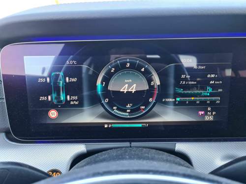

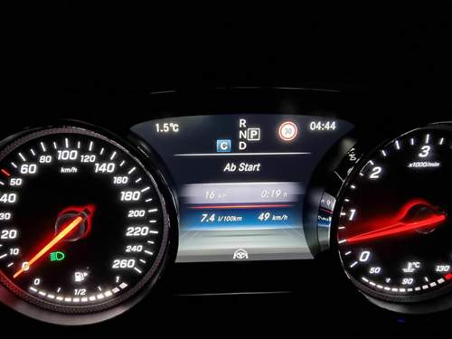

So wird es angezeigt, fahre meist im Sport Modus und fahre relativ zügig an.
Ich werde es die Tage mal beobachten, wie es sich unter verschiedenen Wetterbedingungen verhält, gerade haben wir hier 1Grad und gleich fahre ich los.
Ein schönen Feiertag
Nach 16KM, mit gediegender Fahrt in Comfort.
Themenstarteram 11. März 2022 um 7:25
@Knackwurst26
Ja, so ungefähr kommt das bei meinem Wagen, nach 16km, mit der Öltemperatur auch hin. Scheint wohl dann offenbar so gewollt und in Ordnung zu sein. Vielen Dank dafür.
