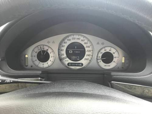

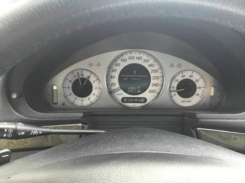

Hallo
Da ich auch nicht mehr der jüngste bin und es bis heute nicht nachvollziehen kann warum sich die Wassertemperatur im Gegensatz zur öltemperaturanzeige durchsetzen konnte und so eine elementare Anzeige einfach mir nichts dir nichts "wegrationalisiert" wurde stößt bei mir auf völliges Unverständnis. Wie dem auch sei. Ich hab mir schon Gedanken gemacht wie ich wohl ne zusatzarmatur für die öltemperatur in den 211er reinpfriemeln kann. Nun haben sich hier im mt ein paar helle Köpfe auch Gedanken darüber gemacht und dies in der Serie realisiert. Alle Achtung! Ich habe mir auch heute (Tausend Dank nochmal an bytbaiter. Sehr netter und kompetenter Kontakt) dieses gimmick "freischalten" lassen. Als Schmankerl Gabs noch ne ganganzeige zu der öltemperatur dazu. Echt ne feine Sache.
Was jetzt noch fehlt wäre ne öldruckanzeige (ich krieg den Hals nicht voll, LOL)
Ich kann es nur jedem wärmstens empfehlen. Weil wir wissen alle: die Wassertemperatur gibt keinen Aufschluss ob der Motor schon die "Betriebstemperatur" erreicht hat oder nicht.

Hallo V8-Klaus,
Wie sieht denn das ganze aus? Gibts Fotos?
Grüße Tobi
Themenstarteram 25. Juni 2017 um 10:53
UNO Momento......
Themenstarteram 25. Juni 2017 um 11:05
Sieht das ganze aus.......
Themenstarteram 25. Juni 2017 um 11:06
Hier mal ein paar Fotos
Img-0517
Img-0518
Img-0519
Das ist aber nichts Neues. Das AMG Menü ist doch schon längst bekannt.

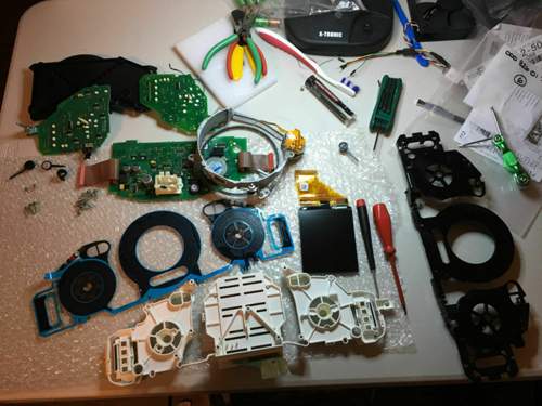

Geht erst ab 2008er KI. Anleitung gibt's allerdings keine (von mir). Man kann es auch ohne Ausbau des KI machen wobei ich meins eh umbauen musste und dann auf der Werkbank flashte.
@tobi180 schrieb am 25. Juni 2017 um 18:06:45 Uhr:
Habe einen Mopf. Gibt es eine Anleitung oder was wird benötigt? Danke im voraus:)
Es wird die Software des AMG Kombiinstruments aufgespielt.
Einfach mal nach AMG Menü suchen.

Naja so ganz richtig ist es nicht was er da sagte. Man muss eben noch einiges anpassen nachdem man die Software geflashed hat sonst stimmt zum Beispiel der Drehzahlmesser nicht mehr.
Aus drei KI mach eins ;)
Img-1923
