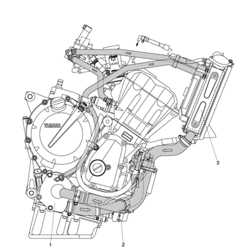

Themenstarteram 18. Juli 2018 um 14:29
Also der Hintergrund ist folgender:
Es handelt sich um ein wassergekühltes 4 Zylinder Motorrad.
Was mich stört, sind die sehr niedrigen Öltemperaturen im Winter. Es werden regelmäßig keine 60 Grad Öltemperatur erreicht.
Wenn es anfängt zu regnen und es kalt ist kann es auch schon mal passieren, dass nach einer Stunde fahrt im Trockenen das ganze Ding derart abkühlt, dass die Warnmeldung für kalten Motor (Kühlwasser) angeht.
Mir kam der Gedanke, im tiefen Winter den Kühler teilweise abzudecken, um die Öltemperatur um 10 Grad anzuheben.
Der Kühlkreislauf mit Wärmetauscher zum Öl hat einen Thermostat, der zwischen 71 und 85 Grad öffnen soll.
Der Wärmetauscher scheint generell nicht sehr effektiv zu arbeiten.
Das Geschilderte wurde mir von anderen Fahrern der selben Maschine bestätigt, es scheint also nicht abnorm zu sein.
Der Thermostat sorgt dafür, dass der große Kühlkreislauf erst dann öffnet, wenn das Wasser ausreichend heiß ist. Was die Regelung der Wassertemperatur angeht, scheint das auch zu funktionieren, die zwei Striche für Normalteperatur werden nahezu immer erreicht (Abgesehen von dem Beispiel mit Regen). Aber das scheint nicht heiß genug zu sein, als dass der Wärmetauscher das Öl ausreichend erhitzen kann. Also ist mein Gedanke, die Wassertemperatur moderat über Normalmaß zu erhöhen, um so auch das Öl heißer werden zu lassen.
Wie ich die Wassertemperatur im Betrieb ermitteln kann, weiß ich nicht. Jemand anderes schrieb zu den Strichen, dass ein Strich 30 Grad sind, zwei Striche 60 Grad.
Ab dem Vierten Strich geht der Kühlerlüfter an.
Eine zuverlässige Angabe, wie viel Grad wieviele Stiche sind, konnte ich aber leider nicht finden. In der Anleitung steht nur, dass zwei Striche normal sind.
Eine generelle Frage: Kann es (normal) sein, dass Wasser- und Öltemperatur stark voneinander abweichen? Im Sommer ist das Öl wesentlich heißer als das Wasser, im Winter ist es wesentlich kälter.
Verstehe ich das Richtig, solange das Kühlwasser unter 71 °C bleibt, wird das Öl nicht erwärmt? Wenn ja würde ich einfach mal den Thermostat wechseln oder im Winter ausbauen.
Oder ist es das normale Thermostat was den Zufluss in den normalen Kühler regelt? Weil dann wäre ein Ausbau Kontraproduktiv.

Das ganze spricht für ein defektes, wenn vorhandenes, Thermostat, welches in halb offen stecken geblieben ist.
Öl wie auch Wassertemperaturen misst man üblicherweise nicht dort wo es gelgentlich nicht hin kommt, also nicht in oder hinter den Kühlern. Deine Wassertemperatur sollte Ansatzweise konstant sein, auch im Stand, sonst macht eine Wasserkühlung ja fast keinen Sinn. Dein ist zum einen wie die Öltemperatur viel zu niedrig, wenn deine Strichangaben stimmen, und schwankt offensichtlich viel zu doll. Las das mal tauschen. Da auch dein Öl über den gleichen Kühler mitgekühlt wird (Wärmetauscher) ist es logisch das auch dieses dann tendenziell zu kalt ist.
normal ist nur der Wasserkreislauf direkt thermostatisch geregelt, nicht aber der Ölkreislauf.
Von daher, kann es, je nach Außenbedingungen (Motorlast, Geschwindigkeit(Fahrtwind), Feuchtigkeit (Regen, Spritzwasser) und Lufttemperatur, trotz Öl/Wasser-Wärmetauscher o.ä. zu deutlich unterschiedlichen Werten der Öl- und KW-Temperatur kommen.
Themenstarteram 18. Juli 2018 um 15:59
So sieht der Kühlkreislauf aus.
1. Radiator 2. Thermostat
1. Oil cooler 2. Water pump
1. Water pump 2. Oil cooler 3. Radiator
Themenstarteram 18. Juli 2018 um 16:03
@Friesel schrieb am 18. Juli 2018 um 16:58:32 Uhr:
Moin
Björn
Laut Anzeige ist sie es ja auch. Dass die Öltemperatur in Folge nicht ähnlich konstant ist, ist der Punkt, den ich nicht verstehe, denn beide Kreisläufe sind ja über einen Wärmetauscher verbunden.
@Natriumdampflampe schrieb am 18. Juli 2018 um 16:29:25 Uhr:
Äh, das ist ein ÖLKÜHLER. Das Wasser kühlt eigentlich das Öl und nicht umgekehrt. Mag beim Kaltstart andersrum sein wenn sich der Kopf samt dem Kühlwasser viel schneller erwärmt als das Öl im Block.
