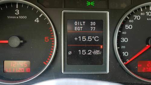

Dir ist klar, dass VCDS eine Diagnose-Software ist, die über OBD an einem Laptop oder Win-Tablet die Daten ausspuckt und nicht so günstig ist?
Da wäre dann wohl die Lösung über ein "System" wie FIS-Control "preiswerter" und wesentlich komfortabler ... hier bekommst du die Daten dann über das Display im KI/ Tacho angezeigt.

Wie wäre es mit einem OBD2 Bluetooth Adapter?
Die kosten wenig und es werden keine Umbauten etc. nötig.
Zusammen mit einem Smartphone, evtl. ein altes, das man immer im Handschuhfach verstauen kann, eine saubere Lösung.
Ich würde einfach eine Weile mit VCDS fahren, um das Temperaturverhalten zu lernen. Dann braucht man irgendwann nicht mehr hinzugucken. Andererseits fände ich es auch geil, sämtliche Messdaten live zu sehen: FIS-Control oder wenns nicht anders geht, BT-OBD mit Smartphone.
Bis vor einer Weile konnte keine App die Öltemperatur auslesen. Inzwischen gibt es welche. Hab gelesen, dass Carly das kann. Bitte selbst erkundigen - nachher funktioniert es nicht und ich bin schuld :D
