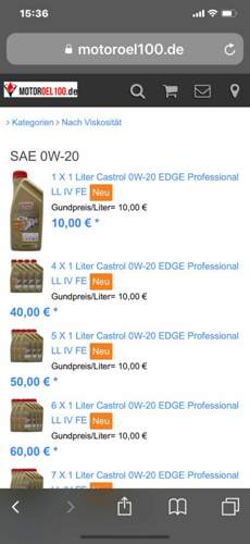

Scoty81 hatte dort dankenswerter Weise den link zu Amazon gepostet; gibt dort Castrol oder VW/Audi 0W20 mit Freigabe 508/509.
https://www.amazon.de/dp/B071D8TLV4/ref=pe_3044161_185740101_TE_item
In der BDA Seite 287 rechts steht, dass man nur im Notfall und nur einmalig auch anderere Öle auffüllen mit max 1. Liter darf (508/509 ist natürlich mit aufgeführt).
Img-0679
Das gleiche steht da aber für das 0w20
https://www.motoroel100.de/.../?...
Falls ihr das oel sucht. Auch für andere spezifikationen interessanter anbieter :)
