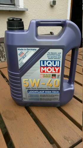

Ist Liqui Moly gut oder hast du eine Empfehlung
Liqui Moly ist top , Nr. 3864, 5W40 , bin ich auch gefahren.
weitere Infos hier in der FAQ: https://www.motor-talk.de/faq/ford-mondeo-mk3-q80.html#Q2470398
20150627
zum Beispiel, damit machst nichts falsch. Geht aber auch günstiger mit gleicher Qualität.
Meine Empfehlung: Total Quartz 9000 5w40, oder Mannol 5w40, nach der Norm MB 229.3/5.
oder das Shell Helix ultra 0w40
