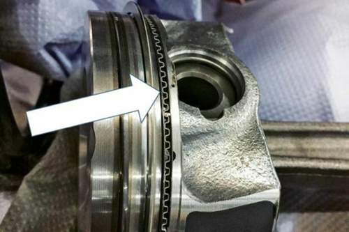

Habe mir einen A3 Sportback 1.8 TFSI S-tronic Quattro EZ 12/2015 gekauft. Ich lese ständig über den erhöhten ölverbrauch der Baujahre 2008 bis 2011. Hat sich seit dem was getan? Muss ich mir bei meinem Gedanken machen dass bei dem auch die abstreifringe verstopfen?

Nein betrifft deinen Motor nicht mehr.
Kolben und Ölabstreifringe sind überarbeitet...
10sek Google:
Klick
...zu schmale Ölabstreifringe, die wahrscheinlich von Anfang 2008 bis Mitte 2011 in den Motoren des Typs EA888 verbaut wurden (1,8 und 2,0 Liter Hubraum). Über Bohrungen sollen diese Ringe Öl und Verbrennungsrückstände aus dem Zylinder ziehen. Wegen der geringen Breite und kleinen Bohrungen gelingt das aber mutmaßlich nicht vollständig. Wahrscheinlich ist, dass ein Teil der Partikel stattdessen die Bohrungen verstopft. Öl und Partikel verbleiben so im Brennraum, wo beides mit dem Kraftstoff zusammen verbrennt....
Du hast den EA888 Gen.3, da wurde einiges wieder überarbeitet, auch die Kurbelgehäuseentlüftung, die bei den älteren Motoren oft undicht war und für Probleme gesorgt hat.
Weiterhin der Stößel der Hochdruckpumpe wurde gegen einen Rollenstößel getauscht. Und sicher noch vieles mehr ...
Ich Persönlich glaube das dieses Problem mit den Ölabstreifringen und den Verkokungen wieder ein hausgemachtes Problem mit dem LongLife Öl und den langen Intervallen war.
Das mag sicher auch dazu beitragen. Hauptproblem war ja wie oben schon erwähnt die Bohrungen unter den Abstreifringen. Diese waren bei den fehlerhaften Kolben rund und wurden dann auf längliche Bohrungen mit natürlich anderen Abstreifringen geändert. Diese Bohrungen hatten sich bei der fehlerhaften Variante zugesetzt was dazu geführt hat das Öl in den Verbrennungsraum gelangt da der Rücklauf quasi zugesetzt war.
Hatte ein A5 Cabrio mit dem Motor und derzeit noch nen Tiguan der das Problem aktuell noch hat.
Die länglichen Bohrungen waren auch keine Dauerlösung. Steht doch alles im Artikel, den ich verlinkt habe.
Seit Mitte 2015 verbaut auch Audi einen Wellenring. Bis dahin kamen aber mindestens vier andere Varianten zum Einsatz, die das Öl nicht sauber abführten
Wellenring

LL Intervall war sicher nicht von Vorteil aber die zu klein dimensionierten Bohrungen hätten sich auch bei halbjährlichem Ölwechsel früher oder später zugesetzt. Hast du dir mal die Bohrungen angesehen?! (Bild anbei, hab's leider nicht größer gefunden) Absolut kein Vergleich zu den heutigen Ringen.
