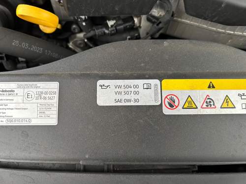

seit Februar bin ich im Besitz eines neuen VW Arteon Shooting Brake mit dem 200PS Dieselmotor, mit derzeit ca. 5.500km Laufleistung.
Als ich gestern Abend nach der Arbeit nachhause fahren wollte, blinkte im Tacho die Meldung auf, dass ich bitte den Ölstand prüfen solle. Dies habe ich natürlich umgehend getan und festgestellt, dass der Ölstand unter Minimum liegt.
Kann jemand von ähnlich hohen Ölverbräuchen berichten?
Vielen Dank für evtl. Hilfestellungen und Antworten.

Das ewige Thema ab EA288. Such mal nach EA288 und Kolbenringen mit geringerer Vorspannung.
Er hat den EA288 evo... ich würde mal einen Liter nachfüllen und dann beobachten. Hatte bei einem Neuwagen auch mal bei 8000km die Öllampe an. Danach nie wieder.
Vielen Dank! Ich werde Öl nachfüllen und anschließend beobachten.

die Frage hier muss sein - hat dein Händler das Öl bei Auslieferung überprüft? Oder wurde das Auto direkt in WOB abgeholt?
Schon bei meinem Golf IV Kombi aus 2003 gab es dieses Phänomen, dass nach 3000km die "bitte Ölstand prüfen" Warnung kam. VW spart sich hier pro Auto einen halben Liter und füllt nur ein, was absolut nötig ist um gerade über dem Minimum zu landen. Den Rest hat der Fahrer in der Pflicht mit "alle 1000km Ölstand prüfen".
Nur angemerkt und als Erklärungsversuch, meine Meinung dazu kann sich jeder denken...
Achja - ich hoff doch sehr, dass der EA288evo nicht wieder in die Pumpe-Düse Zeit zurückfällt (ca. 1l pro 30t km völlig normal solange noch das 0W-30 verwendet/empfohlen wurde).

Bei mir auch, Passat 200 PS von Ende Januar, nach 5500 km auf der Autobahn Lampe an und unter Minimum. Hab mittlerweile 12.000 km und mehr als 2 l nachgefüllt. Hatte ich bei allen vorherigen TDI nie. Wenn ich morgen nach ner Tour von mehr als 1500 km nach Hause komme geht bestimmt wieder was rein :-(

Ich hatte den EA288 als 1.6 TDI mit 115 PS im Touran und da musste ich auch vor dem ersten Ölwechsel nachfüllen. Wobei das im Grunde genommen O.K. war. Auf 1.000 KM war der Verbrauch zu vernachlässigen.
Im EA288 Evo wird im Werk schon die 0w20 Plörre eingefüllt, dürfte den Verbauch nur noch weiter verschlechtern. Beim Einfahren spalten sich die Meinungen, ich persönlich tändire eher zu der Methode "warmfahren, dann zunehmenden Tempo aufnehmen bis Vollgas". Nur so können sich die Laufbahnen korrekt "einschleifen". Mein Ea189 verbraucht so gut wie gar kein Öl, nimmt eher zu bei viel Kurzstrecke. Ist mir aber egal da ich sowieseo alle 250h/12.000km wechsel. Kollege im Octavia RS mit EA288 ist am verzweifeln, 1L/4000km bei normaler fahrweise und Einfahrphase wie von VW vorgegeben.
