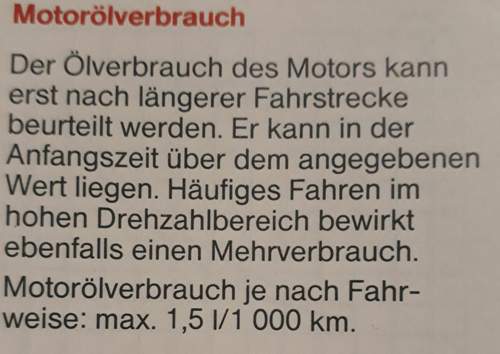

Ja also ich würde das total entspannt angehen, MB sagt bis 1l auf 1000km ist alles paletti (ist natürlich zu hoch für einen guten Motor, weiß ich selber) was heißt das es technisch unbedenklich ist was heißt das ich erst dann aktiv werden würde wenn mich der Ölverbrauch selber stört, ich eh was am Motor machen muss oder er höher wird als 1l auf Tausend. Manch alter LKW kurz vorm Export lacht sich über 1l scheckig, da gehen 2stellige Literzahlen an Öl durch 😁

1L auf 1000 Km ist nicht paletti. Und das hat MB auch niemals behauptet 😉
Ich denke du hast ne Null vergessen.
Das würde ja bedeuten dass es normal wäre, bei einem Ölwechselintervall von 15.000 Km, 15 Liter Öl nachzukippen. 😁
Meine ich auch gehört zu haben.
Hihi dann werfe mal ein Blick in dein Bordbuch 😛
1l/1000km ist bis heute bei den meisten Autos ein Wert, der in der Betriebsanleitung steht....
Normal ist das bei einem intakten Motor natürlich nicht, das ist schon klar....
In der Betriebsanleitung vom Mopf1 steht sogar bis zu 1,5l/1000km...siehe Anhang.
Für mich ist ein normaler Ölverbrauch bei einem normal belasteten PKW-Motor bis ca 0,2l/1000km, darüber werde ich hellhörig.
