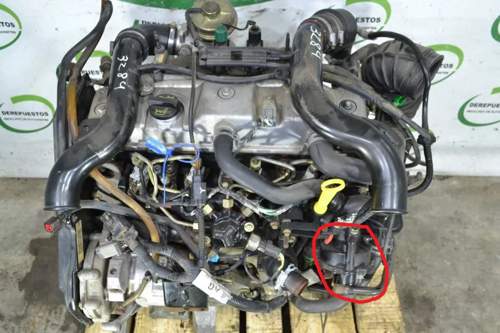

Moin,
verliere etwas Öl am Motorblock. Ich meine es kommt von dem Teil was im Bild rot eingekreist ist. Das Öl tropft an diesen Teil auf das Getriebe herunter. Leider konnte ich in den Explosionszeichnungen keine Bezeichnung von diesen Teil finden, geschweige denn ob da eine Dichtung verbau ist. Weiss wer um was für ein Teil es sich da handelt? Motor ist der 1.8L TDCI 90 PS.
Motorblock
2 Antworten
ist die Vakuumpumpe
Themenstarteram 15. November 2024 um 22:42
Danke. Die muss dann komplett neu denke ich, das Öl kommt nicht von der Dichtung am Motorblock sondern vom Deckel der Pumpe, die ist aber wie ich sehe vernietet.
