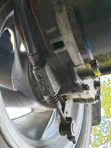

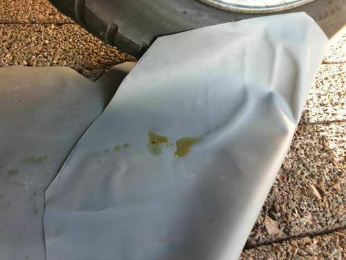

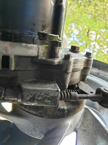

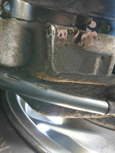

Also hier die Bilder. Zur info, als ich von der Arbeit kam war alles trocken. Bin 10 min gefahren und hab dann die Fotos gemacht. Gleich beistehen bleiben lag schon der erste Tropfen wie man ihn auf dem Bild sieht. Bin nicht Mal ausgestiegen. Ist ein zwei takter. Ich hab versucht die Bilder so gut wie möglich zu machen.

Schau mal lieber nach ob es nicht vom Öltank und Schlauch kommt .
Getriebegehäuse und Ablass/Einfüllschraube kannst schon ausschließen.
Bleibt nur noch Öltank oder Simmering von der Getriebeeinganswelle.
@kranenburger schrieb am 7. September 2020 um 19:26:57 Uhr:
Der Ölfleck auf dem letzten Bild sieht ziemlich hell aus, daher würde ich auch erstmal in Richtung Öltank/Schlauch vermuten. Oder könnte es sich evtl. um "vorbeigekipptes" Öl handeln?

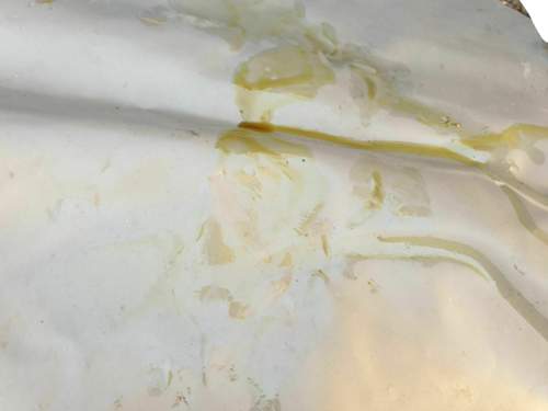

Moin,
für leckendes Öl aus Kurbelgehäuse und Getriebe wäre mir das zu "neu".
Wenn man keine Leckstelle sieht, saug doch das Öl aus dem Vorratsbehälter ab und füll stark farbiges 2-t-Öl ein. Ich hatte beim Benelli Pepe tiefblaues, das sah man sofort (im Stand wg. defekter Ölpumpendichtung rechts aus dem Motor tropfen). Schau doch Mal, wo am Motor dein Peugeot die Ölpumpe sitzen hat, oder hat der schon die über die CDI gesteuerte elektrische Pumpe wie der Ludix?
Und Vorsicht:
Sollte das Leck nach der Ölpumpe liegen, bekommt der Motor zu wenig Schmierung.

Und hier die farbigen Bilder. Bei dem einen habe ich mal etwas drüber gewischt, falls das was bringt... :)
