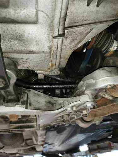

Hallo ich habe da mal ein Problem,
ich fahre einen Golf V, Bj 5/2008, 1,6 und war bereits mehrmals in der Werkstatt mit folgendem Problem:
Ölverlust an der li. Antriebswelle zum Getriebe !
Es wurden von der Werkstatt bereits getauscht: Flansch am Getriebe/ Dichtungssatz am Flansch !
Nach nun drei Werkstattaufenthalten ist wieder alles voller Öl ?
Hat jemand eine Idee ( die Werkstatt weis auch nicht mehr weiter ?)
Danke
Erwin

Habe heute auchmal unter meinem GVV gelegen und war etwas geschockt!!
Bin mir ja nicht sicher, ab es vom Getriebe kommt, aber was hier geschrieben wurde könnte bei mir auch leider zutreffen :mad:
Meine Montagsauto-Fehlerliste wird so immer länger........., man man man
Oelverlust-gvv-4
Oelverlust-gvv-3
Oelverlust-gvv-2

Themenstarteram 10. April 2010 um 15:42
Hallo GW_fite,
ich möchte Dich nicht beunruhigen, aber so hat meiner auch ausgeschaut und wie schon erwähnt nach mehrmaligem Werkstattbesuch habe ich ein neues Getriebe bekommen.
Nach deinen Bildern hast Du den gleichen Golf V 1,6 / 102 PS?
Meiner ist Baujahr 2008.
Erwin
P.S. Du solltest den Ölverlust dringend abstellen lassen

Habe heute meinen GVV vom :) abgeholt.
Ergebnis laut seiner Aussage: Das ist kein Ölverlust, sondern irgendwelche Wachsreste :confused: vom Motor, die bei / vor Auslieferung zur Konservierung aufgebracht wurden. Es wurde Alles gereinigt und eine Probefahrt gemacht und das Getriebe für i.O. befunden.
Soll bei Gelegenheit nochmal reinschauen und man will es sich dann anschauen.
Ich werde es mir schon am Samstag anschauen, denn allein mir fehlt der Glaube an das, was mir da erzählt wurde!
Kann es sein das dieses Öl am Getriebe nur nach einer längeren Vollgasfahrt austritt, wenn ja würde ich überprüfen wo die Getriebeentlüftung ist und ob das Öl aus dieser kommt.
Bei meinem Ex Polo G40 und jetzigem G4 TDI sowie einigen Kundenfahrzeugen hatte ich das so.
Dieses Problem wurde beim G40 durch das Getriebeöl vom VR6 etwas besser, beim TDI hat das Castrol TAF-X minimal etwas gebracht.
