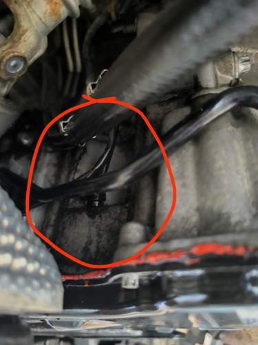

Themenstarteram 7. Oktober 2011 um 11:19
Hallo W211 Freunde,
hat keiner eine Ahnung wo das Öl an der äußeren Spritleitung  herkommen könnte ?
Im Bild unten ist die Spritleitung zu sehen.
Vielen Dank

am 6. November 2011 um 21:58
Das Öl kommt von undichten Dichtungen am Turbo, Ölkühler ,vom Ölkühler selber oder von Undichtigkeiten am Schlauch der Kurbelgehäuseentlüftung.
Es sieht so aus als wenn die Undichtigkeit im unteren Teil des Motors ist, weil der Motor so verkapselt ist und man kaum was sehen kann.
In wirklichkeit sammelt sich aber das Öl im V des Motorblocks und läuft dann durch eine Bohrung ab. Das Öl sammelt sich auf dem Klimakompressor, an der Ölwanne, an den Leitungen und nach Vollgasfahrten ist auch das ganze Getriebe voll Motoröl.
Um herauszufinden wo die Undichtigkeit ist als erstes die Schlauchverbindung der Kurbelgehäuseentlüftung überprüfen.
Dazu obere Motorabdeckung entfernen. Die Schlauchverbindung geht vom rechten Ventildeckel (Beifahrerseite) zur Ansaugseite des Turboladers.
Ist diese Trocken den Kraftstofffilter ausbauen. Der Kraftstofffilter sitzt auch unter der Motorabdeckung die 2 Schläuche demontieren, das Halteband lösen und nach oben herausziehen. Danach überprüfen ob das V voll Öl steht. Ist das der Fall das V gründlich mit Reiniger ausspülen und Trocken blasen.
Filter wieder montieren und den Rest des Motors grundlich Reinigen.
Eine kleine Probefahrt durchführen. Dann wieder den Kraftstofffilter demontieren und überprüfen ob sich wieder Öl gesammelt hat. Kommt jetzt das Öl aus Richtung Sritzwand und der Ölkuhler, der auf dem Motorblock geschraubt ist, ist trocken, sind die Dichtungen vom Flansch des Turboladers undicht.
Ist noch gar kein Öl zu sehen sind entweder die Dichtungen des Ölkühlers oder der Ölkühler selber ist defekt.
Der Ölverlust macht sich dann erst wieder nach einer längeren Fahrt unter Last bemerkbar.
In diesem Fall ist die Reparatur sehr aufwendig und nichts für Leihen oder unerfahrene Hobbyschrauber.
Bei der Reparatur den Ölkühler genau kontrollieren im Zweifelfall erneuern. Er kostet ca. 100 Euro und es wäre den Aufwand nicht Wert die Arbeit zweimal zu machen.
Bei der Gelegenheit sollten auch die Klappen der Ansaugstutzen gereinigt werden, Sie sind meist vollig verdreckt und man muss die Ansaugbrücken sowieso ausbauen.

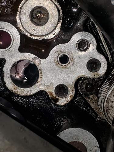

Samle Mut um diese Arbeit zu machen. Habe definitiv ölaustritt beim Ablaufbohrung auf der linken Seite (aus Sicht der Fahrer) von dem Motor. Nach abstellen des Fahrzeugs eine Ölfleck mit einen Umkreis von ca. 10 cm innerhalb wenige Stunden. Definitiv Motorenöl - kein Kraftstoff. Vermute stark defekt am Ölkühler oder Turbolader. Nach abmontieren vom Kraftstofffilter schien es nicht von der vorderer Bohrung zu kommen. Das Auto hat bald 300 tkm. Gerne hätte ich einige Anleitungen für Ölkühler und/oder Turbolader Ausbau. Könnte mir jemand hier behilflich sein?
Themenstarteram 18. September 2012 um 11:45
man oh man gleiche Turbolader und Ansaugbrücke, da hast du
aber viel vor.
Bei PN könnte ich dir die Anleitungen schicken.
Kannst du mal ein Foto von den betroffenen Stellen hier einstellen.

Muss um an den Ölkühler zu gelangen, der Turbolader zuerst ausgebaut werden? Oder können die Ansaugbrücken ohne Turbolader-Ausbau ausgebaut werden?
Hat jemand eine Anleitungen wäre ich sehr dankbar.
Jetzt ist auch der Turbolader (und darunterliegender Zwischenstück) weg. Nun meine Frage an euch:
Viele elektro-Stecker habe ich leicht auseinandergenommen aber der an den Stellmotor ärgert mich. Muss an das graue Teil gedrückt werden und gleiczeitig am Stecker gezogen oder wie?
Das Gestänge vom Stellmotor zum jeweiligen Klappenverbindung, wo muss der getrennt werden an A, B oder C und wie?
Müssen die beide Einlasskanäle gemeinsam entfernt werden oder lassen sie sich gleich nach lockern trennen und einzeln entfernen? Der Ölkühler soll wohl vorher an den wenigen befestigungen an den Einlasskanälen gelöst werden sowohl an den Flansch mit den zwei Rohre hinten?
Inwiefern soll das überliegende Kabelbündel entfernt werden. Kann man es lassen?
