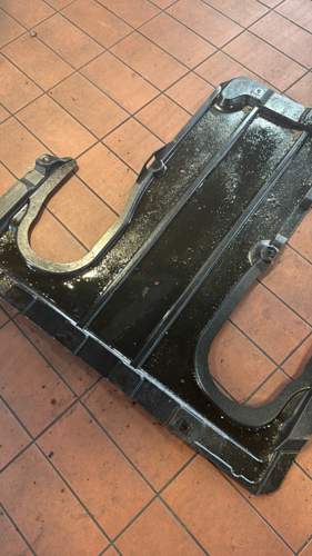

Ich fahre seit einem Jahr den C43 Amg Coupe mit 367 Ps Bj. 2018.
Beim Ölwechsel ist dem Mechaniker aufgefallen das die Abdeckung unter dem Getriebe voll mit Öl war.
Das Öl hat eine gelbliche Farbe.

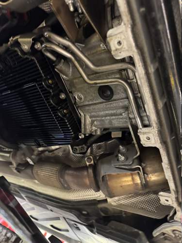

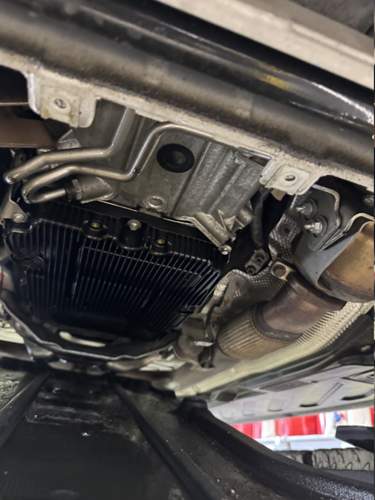

Unterm Motor ist er trocken…nur unter der Getriebeglocke und der Ölwanne vom Getriebe ist Öl zu erkennen.
Wir haben den Stopfen an der Getriebeglocke abgemacht um zu schauen, ob das Öl von dort runterfließt…
Tatsächlich kommt die Brühe von dort.
Kann mir jemand sagen, ob das auch jemand hatte oder Erfahrungen vorhanden sind und was gegebenenfalls die Abhilfe dazu wäre…

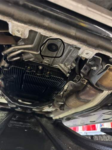

Bei mir kommt das Öl aber definitiv von der Getriebeglocke. Da wo der Stopfen ist (eingekreist).

genau hinter diesem Stopfen dreht sich die Wandlerglocke, man kann versuchen mit einem Schraubendreher die Glocke in Motordrehrichtung so lange zu drehen, bis die Wandlerölablassschraube unten ist, in der Hoffnung das die Dichtung der Ablassschraube fehlerhaft ist, ansonsten bleibt nur Getriebeausbau, mit zu niedrigem Ölstand am Getriebe sollte man nicht spaßen, also Ursache ergründen.
Themenstarteram 26. November 2024 um 8:21
Danke für deinen Beitrag. Ist das üblich das die Dichtung an der Ablassschraube vom Wandler fehlerhaft ist?
Komme ich durch das Inspektionsloch überhaupt da ran?
VG
Dafür ist das Loch doch da um Öl aus dem Wandler abzulassen.
das Drehen der Glocke im Stand ist ziemlich mühselig, quasi Stück für Stück, eigentlich hält die Dichtung an der Ablassschraube ewig, aber das wäre die einfachste Lösung diese zu tauschen, ansonsten: Teuer 5.0.

War eben gerade in der Werkstatt. Man konnte die Ablassschraube ganz einfach noch nachziehen. Ich hoffe das es hiermit gelöst ist. Wir füllen morgen Öl rein. Dann beobachte ich das ganze Thema.
