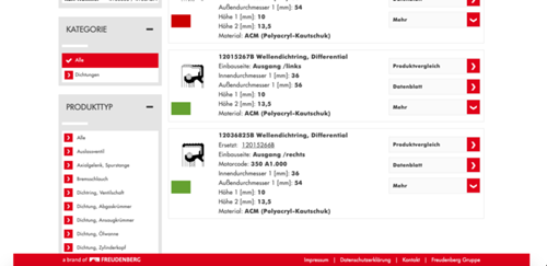

ich habe nun dasselbe Problem beim Punto meiner Tochter und möchte mich daran wagen, es selbst zu erledigen. Nun hoffe ich dass die Thread - Ersteller noch aktiv sind, denn ich hab noch ein paar Fragen :)
- In meinem Fall ist die rechte Seite undicht. Sind die Teilenummern identisch? Im 7zap finde ich den Wellendichtring und die Dichtung für den Flansch leider nicht.
- Im Ebay wird mir unter der o.g. Teilenummer ein Dichtring für die Hinterachse angeboten?! Laut Ebay ist die Teilenummer der Vorderachse 12015555B. Der hat ganz andere Abmessungen. Welcher ist der Richtige?
- Ich würde die Variante von KW81 bevorzugen:
-- Das rausziehen der Achswelle geht wie oben beschrieben mit einen Montageeisen? Rad ab oder dran?
-- Was meinst Du / er mit "Antriebswelle getrennt"? Muss ich die Achsmanschette getriebeseitig entfernen und darunter die Achswelle trennen? Dann hat man den Stummel in der Hand der in das Getriebe rein geht? Beim zusammen bauen dann gleich eine neue Manschette, oder?
Ich danke euch im Voraus und würde mich über Antwort freuen.
Frank
Hallo, habe bei Corteco einen Wellendichtring mit der Nummer 12036825B gefunden, Einbauseite Differential Ausgang rechts, gilt für meinen GP 4136-ADA. Den Wellendichtring kann man über Darparto ab 2,01 EUR plus Versand bestellen.
Bildschirmfoto-2019-06-26-um-12-31-30
Corteco-suche
Danke für die Antwort - daas ist nun Nummer drei ;)!
Aber der ist ähnlich zu dem bereits im Thread erwähnten. Der Aussendurchmesser ist beim einen 54, beim anderen 56mm. Der dritte, den Ebay anbietet kann dann nicht passen. Ich bestelle die beiden und gehe davon aus, dass einer der beiden passt. Ich berichte dann.
Falls noch jemand Tipps zur Demontage der Antriebswelle hat wäre ich sehr dankbar :)
Frank
