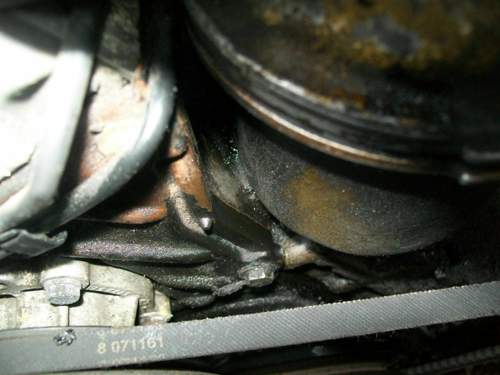

Habe da mal eine frage eventuell hatte es ja einer von euch schonmal.
Unterm Öl filter gehäuse läuft öl raus weiß nicht woherr es kommt habe es jetzt mehrmals sauber gemacht.
Und wenn ich dann das Auto anmache sehe ich das unterm Öl filtergehäuse es langsam kommt sehe aber nicht woherr.
Der Deckel vom Öl filter ist dicht ,nur langsam wierd es immer mehr durch den Fahrwind sieht alles aus wie sau.
Einer eventuell eine Ideeeee ???

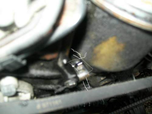

Habe ein Paar Fotos gemacht das erste habe ich angemahlt um zu zeigen wo es herr kommt.
318 i Bj 1993 118 tkm Limo
Danke schonmal für die Antworten

Ich schätze mal anhand der Bilder, daß die Dichtung zwischen Ölfiltergehäuse und Motorblock kaputt ist.

am 11. Dezember 2011 um 11:27
falsch... das denken die meisten...
Im Ölfiltergehäuse sitzen zwei O- Ringe, die werden schnell porös, ist ne BMW- Krankheit...
-Ölfiltergehäuse am Flansch lösen, reinigen, die kaputten O- Ringe durch neue ersetzen (beim "Freundlichen" weniger als 5 EUR, da ist in der Regel gleich so eine (ich zitiere: Dichtung für zwischen Ölfiltergehäuse und Motorblock) dabei, die sollte man auf jeden Fall auch erneuern, is nur Pappe).
Und wenn die Hände eh schmutzig sind und der Ölfilter draußen is... gleich nen Ölwechsel machen.
Ich hatte das Problem nämlich auch, wer da nur diese Flanschdichtung wechselt oder wechseln lässt, hat danach nix verdient...
Das Austreten des Öls kann man am besten sehen, wenn man das Fahrzeug kalt startet... so war´s jedenfalls bei mir.
MFG, miene

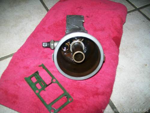

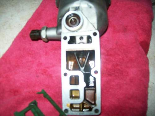

Themenstarteram 12. Dezember 2011 um 14:19
Hallo
So habe es ausgebaut könnt ihr mir nochmal sagen welche dichtungen ? habe es jetzt einmal ausseinander.
Habe ein Paar Fotos gemacht hoffe es hilft.
Danke schonmal oder nochmal :D

So bin jetzt mit dem Roller nach BMW gefahren ich sag euch es ist mal richtig Kalt.
So habe die 8 der o-ring und die 9 Papdichtung neu ,rest hat er gesagt hat er nicht da die kleinen sollte meins mitbringen aber sind noch ok.
So welches öl kann ich am besten morgen hollen und einfühlen ???.
5W40 mit BMW LL98 oder LL01 bzw MB 229.3 oder 229.5
