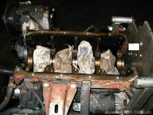

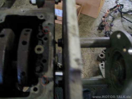

Der Spalt was Du sehen könntest ist der Spalt vom  Hauptlager der Kurbelwelle!
diesen Spalt gibt es rechts und links-genau auf der Mitte des äußeren Kreisdurchmessers des Simmerringes!
normal,wenn man das letzte Hauptlager anbaut,muß eine gute Motordichtmasse in die Nut vom Hauptlagerdeckel mit
eingebracht werden,bei der Montage!
es kommt vor,das manche Simmerringe gar nicht defekt sind,sondern das Motoröl aus einem undichten Lagerdeckel vom Hauptlager tröpfelt!
Auf dem Bild 1 habe ich diese Nut mal Rot angezeichnet,die im Hauptlagerdeckel ist(man sieht noch Dichtungsreste in der Kante)
Auf dem Bild 2 siehst Du das frisch montierte Hauptlager mit Dichtungsresten(Rote kreise) die rausgequollen sind
mfg

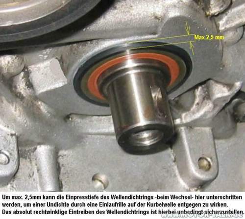

Eventuell ist die Oberfläche der Kurbelwelle beschädigt, dann nützt auch ein neuer wedi nichts. Dann muß vorher ein Speedi-Sleeve auf die Kurbelwelle.
http://www.skf.com/.../products?maincatalogue=1&lang=de&newlink=4_5_3

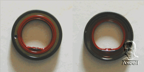

wenn es vorne ist,hatte sich der Dichtlippenring bei der Montage bestimmt teilweise umgeklappt und es kam unmittelbar
danach(20-30 KM) wieder zur Undichtigkeit?
Speede Sleeve kann eine alternative sein!
ich mache es bei der Montage immer ander-
A-lauffläche  anschauen ob eingelaufen,evtl.Speede Sleeve
B-gewindestange M12 70-80 mm lang besorgen
C-Simmerringdichtlippe kommt  ja erst auf den Wellenzapfen zum tragen,bevor er das Gehäuse erreichtt
D-Simmerring langsam an den Wellenzapfen führen,nach oben etwas heben,bis die Dichtlippe oben richtig sitzt,
dann etwas nach unten führen bis auch dort die Dichlippe drauf sitzt
(man kann den Simmerring ungefähr 2mm nach oben und unten bewegen)
E-Gewindestange einschrauben.passende Nuß,denke  36 mm oder 41mm+ U-Scheibe+Mutter nehmen und denn Simmerring langsam einziehen,mit der Mutter(Alternativ geht auch ein passendes Rohr)

Es handelt sich also um einen Y/Z22XE, verm. Mj.01 und hier um den Wellendichtring an der Ölpumpe.
Da ist die umklappende Lippe eigentlich Standard und erst in zweiter Linie eine eingelaufene Rille in der Kurbelwelle die Ursache.
Die schon beschriebene SpeedySlevelösung ist nicht nur die einzige Möglichkeit, den neuen Ring wieder dicht werden zu lassen.
Hier kann man auch den Wellendichtring nicht ganz so tief einschlagen, dann sitzt er trotzdem sicher fest und läuft auf einer jungfräulichen Fläche. Ich fixiere ihn dann von außen immer noch sicherheitshalber mit zwei drei Tropfen Superkleber.

Meines Erachtens sieht die Kurbelwelle vom TE im Bereich der Dichtlippe ziemlich rottig und vernarbt aus. :eek:
Da wundert es nicht, dass der Wellendichtring zum 3. Male nicht abdichtet.
Dichtmasse nützt da gar nichts.
