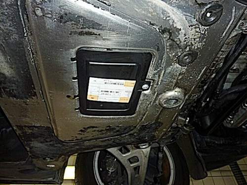

hallo zusammen,
ich habe ein paar Öl-Tropfen unten an der Versteifungsplatte festgestellt
diese befinden sich am hinteren Rand des Lochs (Klappenöffnung in der
Platte) - etwas schwierig zu beschreiben
habe mir das ganze ausführlich angesehen, aber kann mir so jetzt keinen
Reim drauf machen, wo das Motor-Öl denn herkommen soll ?
die Ölwannendichtung ist o.k. - die VDD auch, jedenfalls sieht man nichts
an den Motorwänden, weder rechts noch links - auch die Motorstirnseite
(von unten betrachtet) ist trocken - auch sonst sieht alles trocken aus -
auch die Ölablassschraube ist trocken (dicht)
feucht ist nur der sichtbare untere Teil vom ATG, an der Stelle, an der das
am Motor angeschraubt ist (siehe Bilder) - hier ist minimale Feuchtigkeit
erkennbar - aber zu einen ist das zu wenig und zum anderen wäre es
von dort auch zu weit, um viel weiter vorne sich zu sammeln, etc.)
auch habe ich vor 3 Tagen alles mit Bremsenreiniger sauber gemacht -
dennoch musste ich heute erneut ein paar Tropfen feststellen (s. Bild)
an der Position, wo das Öl direkt auf die Innenseite der Versteifungsplatte
heruntertropfen müsste, um dann von dort nach aussen (durch das Loch)
zu laufen wäre an sich nur der Motor mit der Ölwanne - dort ist aber alles
trocken, soweit ich das halt mit Lampe sehen konnte - mmhhhh
hat jemand vielleicht ne Idee, woher das Öl kommen könnte ?

Hallo
Ich vermute es ist der Kurbelwellensimmerring.........
Das wäre aus meiner Sicht die Möglichkeit, wie an dieser Stelle Öl tropfen kann, wenn alles weiter dicht ist.
Gruß Stormy
hallo,
danke @stormy78 - habe ich mir u.a. auch schon gedacht, wäre aber der super GAU
dazu müsste ja Kardanwelle, ATG, etc. raus, um an diese Dichtung ranzukommen ...
wenn es der denn wäre, was gäbe es denn da an Optionen, um diese Dichtung
nicht zu erneuern ? eine extra Öl(auffang)Wanne einbauen ? :-))) - danke
good lack
Ich tippe auf die Ölfiltergehäusedichtung. Hast du richtig geguckt? Du musst am besten den Luftfilterkasten rausnehmen und mit der Taschenlampe reinleuchten. An der linken Seite des Motors, also Fahrerseite. Der Motor hat in dieser Region ein paar Rippen. Wenn dort Öl zu sehen ist, ist es unweigerlich diese Dichtung. Sie kostet nur 7 EUR oder so und ist in 1 bis 2 Stunden auch von einwm Laien machbar.
Nimm die Versteifungsplatte ab, sie verhindert eine Diagnose. Denk dran: egal wo das Öl herkommt, es sammelt sich auf det Platte und sucht sich dort den weiteren Weg. Daß das Öl an der Klappe der Platte austritt heißt lange nicht, dass das Leck direkt darüber ist. Es kann auch ganz woanders sein.
hallo,
ja, danke ... die ÖFG-Dichtung ist natürlich bereits erneuert worden
ich hab nochmals nachgedacht (ich weiss ... :) ... es müsste aber
dann eine Ölspur zu sehen sein, wenn " soviel " Verlust da ist ?
ich geh nochmals mit Bremsenreiniger ran ... und dann ... mal sehn
wenn das nicht hilft werde ich mal die Platte demontieren, um das
Problem in den Griff zu kriegen
good lack
Bevor du Kardanwelle und Getriebe ausbaust, kannst du ja mal Ölleckstop ausprobieren ;)
Da sind eine Menge Weichmacher drin, vielleicht wird der Simmerring ja wieder geschmeidig ;)
Auf jeden Fall die Platte entfernen, alles saubermachen und den Motor ein paar Minuten laufen lassen, dann einen Tag warten. Wenn alles sauber war, kann man den Verlauf vom neu ausgetretenen Öl gut verfolgen und findet schnell das Leck.
Ist an der Stelle meistens der Kurbelwellensimmering, der Tausch ist sehr aufwendig. Mache einfach 2 Flaschen a 300 ml Ölverlustsopp von liqui molly rein. Das hat bei mir auch geholfen, war bei mir an der Stelle auch leicht am Schwitzen, hat aber nicht getropft. Nach ca. 1000 km war alles dicht:)
hallo,
ohhh - danke für die tipps ... werde ich auf jeden Fall machen - ein Schwitzen wäre
jetzt nicht das Problem, auch nicht für die anstehende Prüfung - nur wenn sich eb-
en 3 oder 4 Tropfen sammeln, dann schon - geh eh heute noch mal ran mit Reiniger
@sportler69 - danke nochmals für den Tipp mit der Klappe (vom Diesel) - passt

Motoröl ist ja schwarz oder dunkelbraun. Es kann auch vom Getriebe kommen, das war bei mir auch leicht undicht, aber im Bereich wo der Flansch zur Kardanwelle ist. Habe ich mit Leckweg dicht bekommen.
Wenn man nicht erkennen kann, um welches Öl es sich bei den Tropfen handelt: nimm ein sauberes weisses Papiertuch, Tempo oder Zewa Küchentuch. Zieh den Ölmesstab raus und lass einen kleinen Tropfen vom Motoröl aufs Tuch tropfen und warte 20 sek. Schau dabei zu. Der Tropfen zerfließt auf dem Tuch und hinterlässt einen runden Fleck. Jetzt gehst du hin und lässt einen Tropfen vom unbekannten Öl auf ein sauberes Tuch Tropfen. Getriebeöl zerfließt viel schneller auf dem Tuch und ist viel heller. Nach dem Test weißt du zumindest, um welches Öl es sich handelt.
hallo zusammen,
so, bin jetzt weiter ... die wiederkehrenden hellen Öltropfen an der Unter-
seite der (Versteifungs)Platte sind jetzt verschwunden, warum auch immer
die einzig wiederkehrende Problemstelle ist der unterste Teil des ATG (Bild)
was könnte das sein ? für mich sieht das aber nach " Schwitzen " aus
ansonsten ist alles sauber und ölfrei geblieben, bis auf einen leichten, mini-
malen Ölfilm an der Unterseite der Ölwannenmitte, den man durch das Loch
in der Versteifungsplatte sehen kann, habe aber die Platte nicht demontiert
(die Ölwannendichtung ist aber überall/rundrum trocken/geblieben)
für sachdienliche Hinweise darf ich mich bedanken - ich werde auf jeden Fall
noch morgen den ÖL-Leck-Weg-Stopp-Weichmacher ausprobieren
PS - was ich vergessen hatte zu erwähnen ist, daß ich im Zuge der Ölleck-
findung leider auch den porösen Hochdruckschlauch (von der Servopumpe
zum Lenkgetriebe) erneuern musste (hat diffundiert) - dabei ist beim Lösen
der 18-er Hohlschraube ziemlich viel ATF-Öl auch auf die (Versteifungs)Platte
gelaufen - hab zwar alles mit Bremsenreiniger wieder versucht zu säubern,
aber ich denke, daß allein dadurch wahrscheinlich sich auch einige Tropfen
irgendwo verirrt haben, ohne daß ich sehen konnte wohin genau überall ...
good Leck
