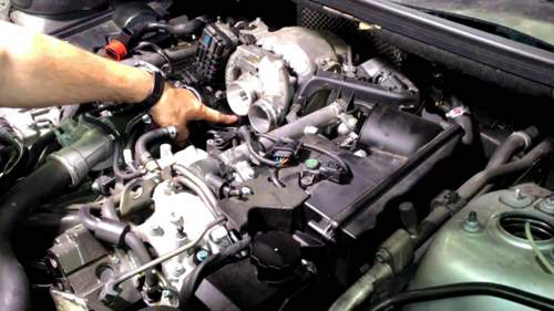

Nachdem ich unendlich viel Zeit investiert hab, habe ich denn Fehler gefunden denke ich.
Von den roten Dichtung tropft es nicht.
Es tropft nach langer Suche anscheinend aus der Getriebeglocke, da da kein Motoröl da sein dürfte verwundet mich das etwas.
Da der ganze Unterboden ölig ist, angefangen von der Ölwanne bis zum Auspuff, das ist richtig heftig.
Mein Mechaniker vermitet 1. Turbo oder Ölkühler von oben.(das da irgendwie in die Getriebeglocke reinläuft)
oder 2. Simmerring.
Da es eigentlich seltsam ist, das der Simmerring kaputt geht bin ich ratlos.
Die Schläuche und Dichtungen am Turbo und der Kurberlwellenentlüftung habe ich alles angeschaut und zur Sicherheit ausgetauscht, von da kommt es nicht. Es ist schwer zu lokaliesieren, da es irgendwie verschleudert wird, das ganze Getriebe ist voll mit Motoröl, vom Turbo selber läuft nichts.
Der Mechaniker vermutet am meisten, das es aus den Ölkühler läuft und irgendwie in die Getriebeglocke reinkommt.
Ich hoffe jemand kann mir helfen, da ich denke ich nicht der erste bin, bei dem vom 320 CDI V6 Öl rausläuft.

Hatte vor kurzem genau den selben Fall.... Ganzer Unterboden war voller Öl beim 320 CDI V6. Habe alles sauber gemacht und ab zur Probefahrt. Danach konnte ich sehen das das Öl einmal hinter dem Klimakompressor weggelaufen kam und hinten an der Getriebeglocke... Hab mich ein bischen informiert und rausgefunden das der V6 2 Ablaufbohrungen hat damit sich im Fall einer Leckage das Öl bzw Wasser nicht im V sammeln kann. Diese liegen einmal hinter dem Klimakompressor und einmal hinten links ( in Fahrtrichtung) nahe der Getriebeglocke. Somit war es ziemlich verwirrend am Anfang... Habe aber dann alles freigelegt und festgestellt das die Dichtungen vom Ölkühler undicht waren...

schau mal nach der Ölwannendichtung.
Viele Grüße
Themenstarteram 30. September 2012 um 19:26
Nee, Ölwanne ist das leider nicht, da die noch nie aufgemacht wurde
sei dir nicht zu sicher. Die Ölwannendichtung ist geklebt. (kein Kork od. Gummi).

also zu mb nach ca 2 tagen schon lol und die ööö ja könnte turbo dichtung sein..also neue rinn...2 tage später wieder öl geruch...hmmmmmmmmmm wieder hin die ja könnte der ölkuhöler im v sein...naja der war auch undicht da im v lauter altes öl war...also uf kulanz neu rinn....ich iwann unas auto geglotzt beim riefnfutzi AAAAAAAAAAAAAAAAAAAAAA lauter öl am unterboden fahrschuzt....ich ab zum freundlichen schau ma hiaaaaaa.die örgs simmering warscheinlich....die simmering gemacht aber immer noch dat selbe problem öl am unterbodenfahrschuzt....hmmm nochmal hin die nochmal getriebe raus und siehe da eine mini kleene gehäuse dichtung (ich glaub iwas vom simmering) undicht bzw spröde....det auch gemacht weisses pulver unter überall versrüht und siehe da seit geschlagenen 40tk keen stress mehr....
also gehäust dichtung am simmering i was dort....die haben bei mir echt wochen gebraucht um dat zu finden.....

Danke, das könnte es sein. Werde demnächst die Getriebeglocke ausbauen, momentan warte ich auf meinen Luftfederbalg.

Der Ölkühler ist eigentlich ein Wasserwärmetauscher, also es sind 4 Anschlüsse, 2 für das Motoröl und 2 für das Kühlwasser.
Bei mir z.B. hat das Kühlwasser auch getropft. Es waren die Dichtungen vom Ölkühler (Kostenpunkt 6€:D)
Jedoch die Arbeit zum ausbauen ist extrem! Turbo muss raus, und auch das Hirschgeweih (Abgaskrümmer und Lufteinlässe). Alles ist so extrem eng verbaut! Ich weiß es jedoch nicht wie es beim 280er ist, aber ich denke kaum besser.
ATF und Servoöl würden eindeutig stark riechen, Kühlwasser nicht. Die Farbe würde auf jeden Fall zum Kühlwasser passen. Schau mal in deinen Behälter ob die Farbe nicht ähnlich ist!
