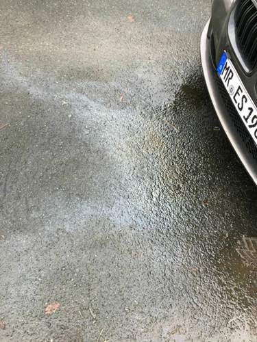

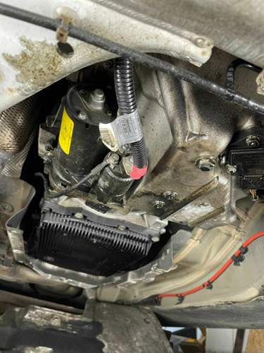

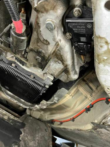

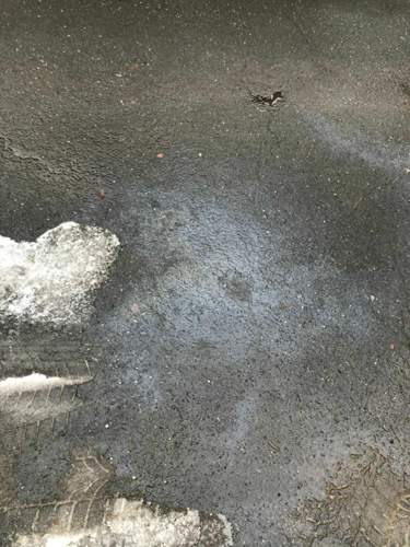

Ich dachte ich wäre durch mit den Mängeln. Aber siehe da, Ölverlust. Knapp 1 Liter Öl innerhalb zwei Wochen gekippt. Und Kumpel meinte er qualmt hinten ab und zu.
Ich war bei einem Schrauber, der sich wirklich gut mit Autos auskennt, bevor ich zu ner Werkstatt fahre und die erstmal nh Motorwäsche etc machen und ich das Geld wegschmeiße..
Er meinte Ventildeckeldichtung, und dass rauch rauskommt wäre normal, da das Öl auf den DPF tropft und das dann verbrannt wird. VDD kostet ca. 27€ bei Leebmann. Meint ihr das Problem wäre danach behoben? Also kann ein Auto durch die VDD so viel Öl verlieren? Danke schonmal für eure Antworten, im Anhang sind paar Bilder die ich gestern gemacht habe.
Ich bin langsam am verzweifeln, ob ich das Auto noch fahren will, und was auf mich noch zukommt in den nächsten Monaten. Bis jetzt jeden Monat irgendwelche Reparaturen machen lassen. Wann hört das mal auf?
Ergänzung: Was kostet mich der Spaß? Er hat keine Zeit das zu machen weil der momentan eine Baustelle hat, ich muss in eine Werkstatt, wie lange dauert das ganze ca.?

Hi. Danke erstmal für die ausführliche Antwort. Innerhalb der Woche bin ich ca. 1000 Km gefahren, da ich allein an einem Tag eine Fahrt mit viel Autobahn hatte. 250 Km 250 Km zurück. Der Schrauber meinte auch dass der Ölstandsensor ersetzt werden soll, da der auch da undicht sein könnte bzw ist, um das auch auszuschließen. Ölflecken habe ich ab und zu unter dem Auto gesehen, aber da ist ja die Abdeckung, das Öl sammelt sich größtenteils da an, und läuft meiner Vermutung nach bei dem Deckel runter, der für die Ölablassschraube gemacht wurde. Also der Deckel bei dem Unterboden. Der Schrauber meinte, dass das von der VDD bis nach unten ausläuft. Denke nicht dass da viel verbrannt wird, weil wie gesagt auf dem Boden hab ich schon das ein oder andere mal Öl gesehen.
.jpg
Das sieht dann schon eher danach aus. Das hattest du aber auch noch nicht erwähnt. Merkwürdig finde ich den starken Ölverlust über die Ventildeckeldichtung bei der Kilometerleistung. Entweder entweicht das Öl, weil der Druck einfach zu hoch ist oder da hat ein Hobbyschrauber den Ventil Deckel schon mal abgeschraubt, nicht vernünftig gereinigt, keine neue Dichtung genommen oder die Schrauben nicht nach Vorschrift angezogen. Bei den Vormodellen gab es ab und an auch schon mal das Problem mit der Kurbelgehäuseentlüftung, dann wurde der Öldruck zu hoch und der Turbo bekam über die Rücklaufleitung zu viel Öl, allerdings würde das irgendwann sichtbar und merkbar??

@SelcukT: Aber die Bodenabdeckung fasst doch nicht 1 ganzen Liter Öl.... Zudem müsste dann der ganze Unterboden bis zum Heck komplett voll Öl sein. Dazu fehlt eine entsprechende Aussage von dir also nehme ich an, dass dort kein Öl ist.

Schau dir aber auf jeden Fall genau an, ob der Verlauf der Ölspur nur von der VDD kommt oder ob es auch am Ölfilter Gehäuse undicht ist, da verlieren die auch ganz gern Öl.
Das wäre dann ein Abwasch, die Dichtungen schrumpfen und härten mit der Zeit aus.

Nein Agr komplett deaktiviert. Ja leider ist das so mit den Dichtungen.. Der Unterboden war schon heftig feucht also war schon einiges an Öl da, hat sich unten aufgesammelt. Mal schauen, dichtungen müssen jetzt gemacht werden.. Der Schrauber meinte Als der erst unten geguckt hat, wo der kein Öl verliert, weil der überall feucht war, dann hat der sich den Motorraum angeschaut und meinte, ich habe Glück weils die VDD ist und er meinte ich soll den Ölstandsensor erneuern.
