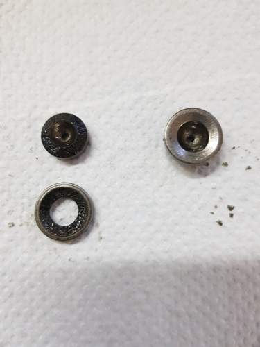

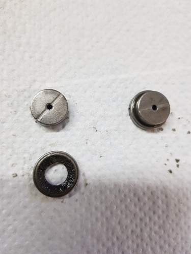

Bingo ! Ich habe die Rollenstößel demontiert und es ist genau wie vermutet. Einlassseitig sind die kleinen Hubkolben in den Rollenstößeln in 2 Teile zerbrochen und können daher kein Öl mehr transportieren. Die neuen Teile sind schon bestellt. Bald läuft er wieder.
