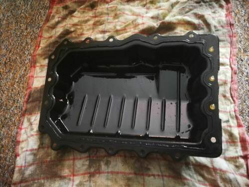

Ich bin wieder daheim und wie Ihr seht habe ich tatsächlich eine Ölwanne bekommen. 20.-
Vielleicht ist Kiesow Hamburg jemanden ein Begriff. Dort stehen soviele Autos, ABER nur ca. 20 Galaxy.
Bei vielen fehlen die Motoren oder es waren die falschen Motoren.
Ein Fahrzeug mit diesem Motor und mit vorhandener Ölwanne.

Glückwunsch....
Vor Einbau würde ich auf alle Fälle abschleifen, EP Grund drauf ...trocknen lassen und EP-DS tiefschwarz oder ähnliches auftragen.
Meine Ölwanne war nach etwa 3 Jahren durch. Ich glaube, die scheuerte sich bei mir an der unteren Abdeckpappe durch. Außerdem stand sie immer in einer Pfütze, die sich in der Pappe bildete. Damit auch wirklich nichts trocknete, gab es dort noch eine Luftpolsterfolie. Das Thema ist uralt und bekannt.
Naja, dieses Folienzeugs in der Motorwanne habe ich komplett entfernt.
So kann ich die Wanne beim Ölwechsel einfach mit dem HD-Reiniger ausspülen, ohne auf was zu achten.
Wenn man die Ölwanne im eingebauten Zustand betrachtet, schaut sie ja mit der einen Ecke am Schutzblech hervor.
In der Werkstatt sagte man mir, das das Durchrosten immer wieder mal vorkommt, da die Ölwanne dort nicht geschützt ist. Teure Angelegenheit, wenn man nicht drauf achtet.
Daher mit Rostschutz oder anderem Schutzanschrich rechtzeitig behandeln.
Ich habe nun eine 2. Ölwanne, die jetzt erstmal geschweißt wird.
