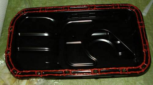

wenn ich es richtig verstanden habe hat der Picanto Motor Baujahr 2010 keine Ölwannendichtung sondern wird mit einen Silikondichtmittel zwischen Motorblock und Ölwanne abgedichtet?
Meine Ölwanne ist bereits nach 6 Jahren starkt verrostet und bevor ich mich mit Kia rumstreite wegen Garantie, wechsel ich die Ölwanne selbst aus.
Im Vorraus Danke für Infos

hier werden Ölwannen angeboten. Entsprechendes Dichtmittel kaufen und wie bei Silikonfugen auftragen und Wanne mit erforderlichem Drehmoment verschrauben. Vorher alles gut säubern und alte Reste beseitigen.
https://www.amazon.de/.../B014JIL9JO
Vielen Dank für die Infos.
Die Ölwanne habe ich bereits bei ebay, sehr günstig, über Holland bestellt.
Drehmoment wird 10 Nm sein.

So habe ich 60 Euro incl. Dichtmasse bezahlt und in gut einer Stunde wars erledigt.

welche Dichtmasse ist denn für die Ölwanne des Picantos gut? ist ja eine Blechwanne mit kleinen Vertiefungen drumrum.
mir wäre ja eine richtige Dichtung lieber, aber da gibts ja garnix zu kaufen.
Habe Hylomar da, aber das finde ich von der Verarbeitung nicht so schön, das trocknet schnell an und ich muss schnell mit anschrauben der Ölwanne sein.
bis 350°C ..das ist m.E.n. für ne Ölwanne zu wenig .. oder? Brennraumtemperatur dürfte so bei ca. 800+ liegen..
Die Temperatur des Öles in der Ölwanne wird wohl nicht über 120 Grad Celsius kommen.

Selbst die Unterseite vom Kolben erreicht keine 200°C ;) Wird doch alles schnell abgeleitet, die Wärme.
Kurz bevor sich die Kopfdichtung verabschiedet, kommt das Öl in der Wanne auf ca. 150 - 170° C
Ich arbeite seit -zig Jahren nach ein paar schlechten Erfahrungen nur noch mit Dirko/Elring-Klinger.
