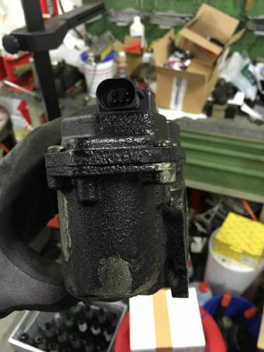

So also wir haben heute mal die Ölwannendichtung gemacht, natürlich alles schön sauber. Nach 150km fahren hatte er soweit auch noch keinen Ölverlust mehr. Habe eben gerade mal unters Auto geschaut, da ist wieder ein dunkler Öltropfen. Er kommt aus einem kleinen Loch zentral aus der Motorabdeckung.
Ich hoffe allerdings, dass es nun von der Motorabdeckung kommt, das da evtl noch etwas Reste vom saubermachen sind.
Was mich allerdings noch etwas beunruhigt ist, dass es schon die ganze Zeit ziemlich ölig unter der Ölfilterkatusche ist. Kann es sein, dass irgendwas mit dem Ölkühler ist? Da sitzt doch direkt der Ölkühler oder?
Also am Simmerring zwischen Getriebe und Motor kann es soweit eigentlich nicht liegen, als wir die Ölwanne runter hatten, konnte man ja die Kupplung sehen, die war absolut trocken und kein Anzeichen von Öl, dann müsste der Simmerring doch dicht sein oder?
Kann es sein dass das Öl unterhalb des Ölfiltergehäuses vom letzten Filterwechsel stammt? beim raus nehmen des Filters tropft Öl runter.
Eigentlich sind die Ölwannen seit Start des Silikondichtmittels ( Golf IV) sehr unauffällig. Meist kommt das öl irgendwo anders her.
Ja die Wannendichtung haben wir gemacht und daran liegt es nicht! Nein altes Öl kann es nicht sein vom Wechsel das wäre längst nicht so viel! Es ist ganz kalt irgendwo im Bereich vom Ölkühler eine Unrichtigkeit wo er ordentlich Öl rausdrückt und es dann am Motor entlang läuft und dann in den Unterbodenschutz läuft! Aber es kommt irgendwo aus dem Bereich des Ölkühlers! Gibt's in dem Bereich Erfahrungen wo es undicht sein kann?!

Könnte auch die Dichtung vom Halter zum Block sein! Oder die vom Öldruckschalter! Ich hatte mal ne undichte vom Ölfilterdweckel selbst!
Sehe gerade ist ein CR Motor! Schau mal mit nem Spiegel das AGR von hinten an!!!!!
Oelfiltergehaeusegummidichtung ?
Gerade gefunden, so sieht das von hinten aus, Öl kommt da ordentlich raus und der Block sieht aus wie Sau
Die werde ich nächste Woche mal wechseln, hat jmd ne Art Anleitung man kommt ja doch sehr schlecht hin
Jetzt aber
Danke für das Foto das könnte es durchaus sein, werde ich nächste Woche ja sehen!
