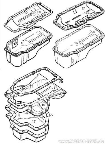

Frage zur Ölwanne:
gab es vor 1997 (also EZ 11/96, ist aber wohl modelljahr 97) auch zweiteilige ölwannen? Ölmengensensor müsste installiert sein, da Multifunktionsdisplay mal was von zu wenig öl gesagt hat.
03/1998 hat immer zweiteilige ölwanne? Beides X20XEV.
Danke im voraus.
Ja, es gab die zweiteilige Ölwanne in einer Übergangszeit zum BII auch am BI Motor. (Ca. ein Baumonat lt. Opel)
D.h. zweiteilige Ölwanne neue Ölpumpe, aber noch keine Ausgleichswellen.
Wofür ist das jetzt aber für dich wichtig?
Ich verstehe die Grundlage der Frage eigentlich nicht, da man auf einen Blick in den Motorraum oder unter den Wagen doch sieht, ob es die alte oder neue Ölwanne ist.:confused::rolleyes:

Oelwannen-alle-typen-x20xev
am 30. Oktober 2012 um 9:40
Ne, ehrlich Fielmann is mir zu teuer, ich geh zu Aktiv-Optik, da werd ich gut beraten.
Aber spaß bei seite, heißt einteilige ölwanne die alte und zweiteilige ölwanne die neue (ab motornummer 310 .....)? Dass die beiden Omegas ne zweiteilige ölwanne haben, das hab ich grad noch so erblickt, auch ohne Fielmann :-)

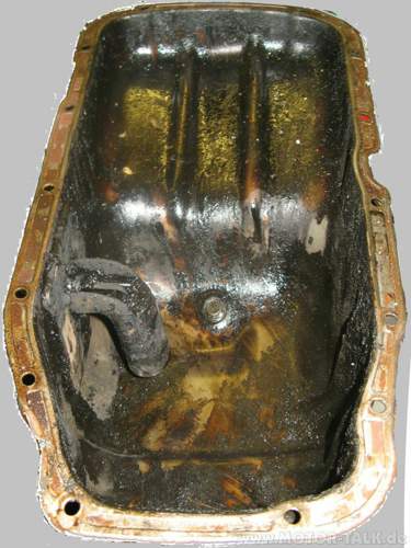

Ich schreib mal in diesem Thread weiter, da ich auch nicht ganz sicher bin, was ich für eine Ölwanne habe. Mein Omega ist EZ 1/96, hab mir die Bilder von Kurt angeschaut und das gelesen mit dem Wechsel der Wanne ab Mj 97 und war jetzt eigentlich sicher, das ich die einteilige habe. Nun hab ich noch bissl weitergesucht, und gelesen, das ab Mj 96 die zweiteilige Aluölwanne verbaut wurde. Was ist denn nun richtig? Hab eben nochmal drunter geschaut, und soweit ichs erkennen kann, ists die einteilige. Wann fand nun der Wechsel statt? 96 oder 97?
Jedes Baujahr beinhaltet zwei Modelljahre !
Baujahr 96 also Modelljahr 96 und 97
Ich kann dir nicht sagen ab welcher Fahrgestellnummer das ganze umgestellt wurde.
Ist ja auch nicht wirklch wichtig, weil es ja zu sehen ist daß da die eine oder die andere Variante verbaut ist.
Ölwanne einteilig innen
Ölwanne einteilig außen rechts
Moin, meinen Omi hatte ich am 1. Juli 1996 gekauft, er hat die zweiteilige Ölwanne drunter.:D
