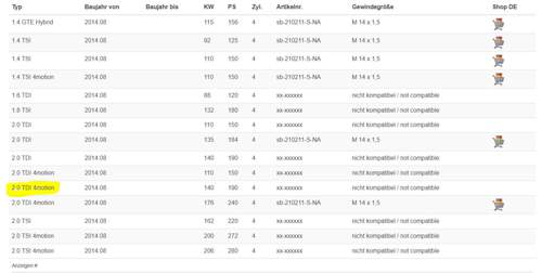

Hat jemand schon Erfahrungen hier mit gemacht? Ölablassventil von Stahlbus. Ich bin am überlegen, ob das Sinn macht.
http://www.stahlbus.com/products/de/oelablassventile/index.php
Was ich nicht verstehe ist, dass es für mein Modell es kein Ventil gibt.

Ja genau 190 PS 4Motion. Weiß jemand warum die das nicht anbieten? Ist da was wegen dem Allrad im Weg ?
Nee da ist nichts im weg. Hab den Bitdi und ich habe die Ölablassschraube in Gedanken vor mir. Das passt auf jeden Fall
