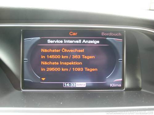

Habe gerade mit der Service-Abteilung meines Freundlichen telefoniert und nen Termin für den ersten Ölwechsel meines A4 1.8TFSI gemacht. 15000km sind runter und das FIS möchte neues Öl.
Also gut dachte ich, hab vorher hier nachgelesen und immer was von "60 EUR, wenn du das Öl selber mitbringst" gelesen.
Mein Freundlicher will aber jetzt für alles (Öl, Ölfilter und Arbeitszeit) 270 EUR haben. Ist das dann nicht etwas zu viel für Filter und Öl?

Wie alt ist der Wagen? Genau 15.000 km hört sich nach festem Wartungsintervall an, was eine Fehlcodierung des LongLife-Intervall bedeutet. Normalerweise muss ein Neuwagen zwischen 15.000 km und 30.000 km oder spätestens nach 24 Monaten nach Erstzulassung zum Ölwechsel.

Na dann lasse vor dem Ölwechsel einmal die Konfiguration des Olwechselintervall überprüfen. Das riecht schwer nach falscher Codierung. Gibt bei Motor-Talk.de über alle Audi/VW Foren schon zig Threads über das Thema. In dem ein oder anderen Thread liest man auch die, hinter vorgehaltener Hand, zugegebene Aussage von Werkstätten das Service-Intervall absichtlich falsch eingestellt zu haben. ;)

Bei mir zeigt die Serviceintervallanzeige zwei Zeilen an:
- Ölwechsel in 5.000 Km - dann hätte der Wagen die 15.000 Km. erreicht
- Service fällig in 20.000 Km, also bei rd. 30.000 Km.
Und das natürlich ab Werk. Ich denke, dass nur das erste bzw. auch das zweite Intervall so kurz gehalten ist, danach wird alles gemeinsam bei dem Serviceintervall alle +/- 30.000 Km erledigt.

Alle neuen Audi B8 (A4, A5, Q5) haben zwei unterschiedlichen Servicelevel.
1) Ölwechsel entweder fest 15.000 km/spätestens nach 12 Monaten oder aber flexibel zwischen 15.000 und 30.000 km/spätestens nach 24 Monaten
2) Inspektion erstmalig nach 30.000 km/spätestens nach 36 Monaten und danach dann alle 30.000 km/spätestens nach 24 Monaten
Gerade das erste Inspektionsfenster mit 36 Monaten wurde extra eingeführt um die 1. Inspektion mit dem 1. TÜV anzugleichen.
Ab Werk schüttet Audi in alle Fahrzeuge LL3 Öl, so dass der 1. Ölwechsel im Rahmen 15.000 bis 30.000 km und maximal 24 Monate liegen muss. Die 1. Inspektion ist fest bei 30.000 km oder 36 Monaten. Wenn also ein gerade abgeholter Neuwagen mit 1.000 km nur 14.000 km oder maximal 365 Tage bis zum Ölwechsel anzeigt ist er garantiert falsch codiert.

Ok, dann erklärt mir mal einen wieso ich beide Sachen angezeigt bekomme, also Öl bei 15tkm und Service bei 30tkm.?
Hat hier keiner sonst diese Doppelanzeige in der Serviceintervall-Anzeige?
