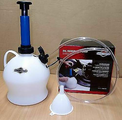

Hätte gern einen Tipp für eine Absaugpumpe.
Gescheite Qualität

Proxxon 25262. Läuft seit über 10 Jahren problemlos bei mir.
Pela 6000 reicht für Hausgebrauch.

Oelpumpe
Hab auch die Pela. Auf die richtige Größe achten, damit alles Öl in den Behälter passt.

Bei MB wird abgesaugt, weil's schneller geht. Du sparst das Ab- und Anschrauben der unteren Motorabdeckung und einen neuen Kupferdichtring. 😁
Auf der Rampe stehend ablassen sehe ich aber kritisch.
