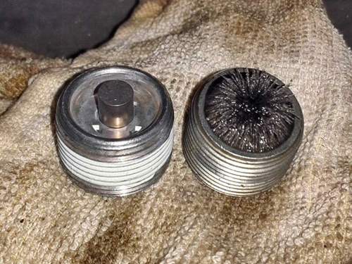

Ich habe jetzt das Getriebeöl bei meinem Ford Galaxy (WA6) bei 230 TKM gewechselt.
Ich wollte einfach mal sehen, wie der Zustand des Öles nach dieser Laufleistung ist, da es widersprüchliche Aussagen gibt, ob bei einem Schaltgetriebe ein Wechsel Sinn macht.
Die Suppe, die da rauslief, war extrem dünnflüssig, hatte aber noch ein leicht rötliche Färbung wie das Originalöl. Meine Einschätzung ist aber, dass die Schmierwirkung und Scherstabilität bei dieser Wassersuppe nicht mehr die Beste sein kann.
Also neues Getriebeöl nachgefüllt (Castrol, 75 W Vollsyntetisch) und siehe da - das leichte Surren im Schubbetrieb (beim Gaswegnehmen), dass ich in letzter Zeit wahrgenommen hatte, ist komplett weg.
Fazit: Wenn einer sein Fahrzeug länger fahren möchte, ist auch beim Schaltgetriebe bei ca. 200 TKM ein Ölwechsel durchaus angebracht. Der Aufwand hält sich in Grenzen und das Getriebe dankt es langfristig.

Das Getriebe hatte bei mir absolut keinen Ölverlust und das nach 230 TKM, hat mich selbst erstaunt.
Nur der Zustand des Öles war bedenklich.
