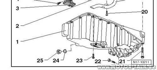

bin mir unsicher ob die Ölablassschraube beim 170 er TDI ohne Verkleidungsabbau erreichbar ist. Sehe zwar eine zentrale Mutter könnte aber auch Getriebeöl sein. Gibt es ein Bild bzw. Plan vom Unterboden wo man das sehen kann ?

Hallo ti170
da braucht man kein Bild/Plan.
Die Schraube ist frei zugänglich und liegt rechts vom
Auspuffstrang in Fahrrichtung gesehen.

Danke Südwest- auf Dich hatte ich gehofft, in meiner blöden "So wirds gemacht-Anleitung" wird zuvor das Entfernen der Verkleidung beschrieben, hatte schon vermutet dass das nicht stimmt.
Wie weit ist die Schraube etwa ca. vom Auspuffstrang entfernt (Handbreit) ? Kann man da etwas verwechseln ? Möchte ungern haldex oder Getriebeöl treffen.
Viele Grüße
TI170
am 24. Oktober 2013 um 6:47
Zusatzfrage: ragt die Schraube genau 9o Grad nach unten oder ist sie schräg verbaut ?
Gruß TI 170

Ja schon klar, aber leider habe ich keine Bühne und kann das von schräg unten her nicht erkennen. Auch fotografieren ist deshalb schwierig.
Mit einer Präzisierung der Aussage von Südwest wäre mir schon sehr geholfen.
