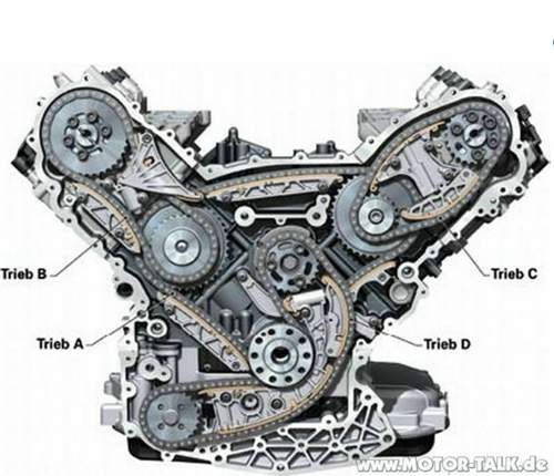

...ein "normales",gutes Öl für Festintervall,kostet in etwa die hälfte des LL-Öls....das Festintervall-Öl hat aufgrund seiner Eigenschaften in kritischen Situationen einen viel besseren Schutz zu bieten(HoheTemperaturHoheScherkraft-Wert)als das LL-Öl...der Diesel ist aufgrund seines anderen Motorenwerkrstoffes weniger empfindlich als der 3,2er(generell Alusil-Motoren/Benziner)-vollkommen Richtig...aber der Diesel hat auch eine Steuerkette und einen Turbolader die stark beansprucht werden und gut geschützt sein wollen...
