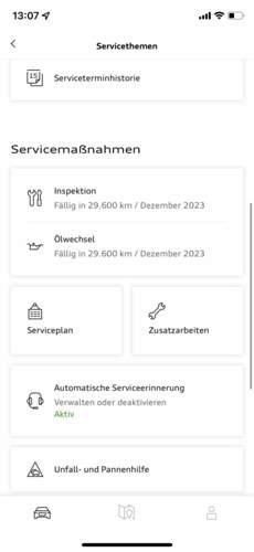

Ich hatte jetzt nen Ölwechsel und danach stand das MMI auf 15000 km oder 365 Tage.
Der Freundliche sagt es wäre flexibel. Wie kann ich das mit VCDS überprüfen, ich glaube nämlich es wurde das falsche Öl eingefüllt und deshalb auf Festintervall umgestellt.

Laut dem Freundlichen ist Flexibel = Longlive
So wurde es auch abgerechnet, die Anzeige wurde angeblich so eingestellt.
Ich vermute, dass das falsche Öl eingefüllt wurde und deshalb Festintervall codiert ist.
Hat der Freundliche auch bei unserem TT eingefüllt dort war aber Longlive codiert.
Mir fiel es dort auf weil die Ölnorm beim Serviceausdruck angegeben war (50200).
Um jetzt beim zu überprüfen wollte ich die Öl Intervall Einstellung mit VCDS checken, ich müsste nur wissen wo ich schauen muss!
