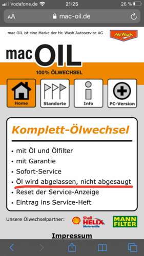

Könnt ihr Schwerölvernichter gerne Absaugen, an alle V8 und W12 Fahrer siehe Bild.
